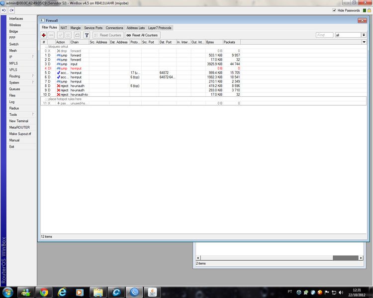

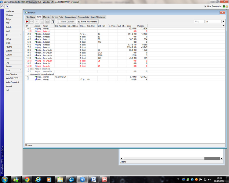

    Pessoal Boa Tarde!!!
    Segue ai o Export, print do firewall, print do NAT, caso precise de mais coisas favor me avisarem.
    Me ajudem aí.
Nome:	         Print do Nat.jpg
Visualizações:	277
Tamanho: 	126,3 KB
ID:      	39930 Clique na imagem para uma versão maior
Nome:	         Print da Firewall.jpg
Visualizações:	270
Tamanho: 	109,0 KB
    Padrão Re: KIT PROVEDOR PROFISSIONAL COMPLETO COM 2 PAINEIS 21dbi 180º e 2 CARTOES ENGENIUS 630mw e ROUTERBOARD 411UAHR 680MHZ MIKROTIK
    Amigão conselho,coloca um rb450g,pra gerenciar os clientes fica melhor.
    veja quantos clientes você tem e quanto de internet você dispõe
    ex: se você tem 15 MB o máximo que pode atender a 1 mega teoricamente seria 15 pessoas simultâneas
    evite lentidão,na rede trabalhe sempre com banda real,mesmo que use web-proxy,o web-proxy acelera,e economiza não faz milagre outra coisa interessante,costuma acontecer é quando o modem esta roteado algumas paginas,msn e até mesmo Hotmail
    não entra experimenta colocar em bridge,diminua potencia do cartão para evitar ping alto,bom talvez tenha esquecido de algo
    mais na sequencia vamos postando.

    Entendo, já estive em situçoes parecidas,emfim não creio,que seja alguma configuração pois esses kits vem pre configurados
    com configuração básicas,que autenticação esta usando nos clientes ? "login e senha-Hotspot","discador pppoe"? vou analizar seu firewall,qualquer coisa me add: [email protected]
