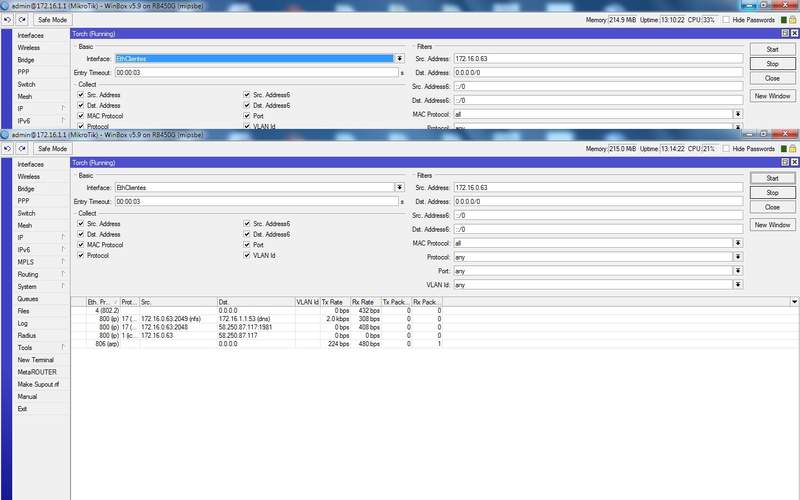

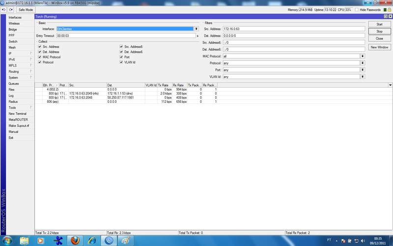

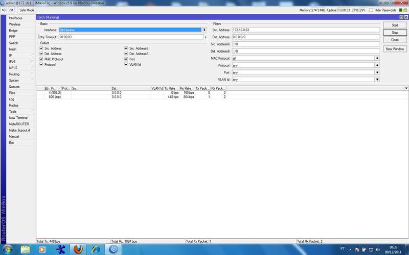

    Rafael, fiz o teste com um cliente com OIW. Me certifiquei que ele não estava navegando.
    VEja as telas. Sempre vai para o mesmo IP.
    Seria isso que voce detectou?

    Exatamente isso meu caro Moderador 1929, você acertou na mosca..
    A segunda e terceira screen demonstra claramente a requisição para o DNS e logo após o retorno da resolução do endereço de destino IP e porta de comunicação do Server Botnet que de acordo com rastreio IP fica na china.
    As vezes ela transmite dados mas na maioria da vezes ela fica como se estivesse escutando alguma informação do servidor remoto, pedindo alguma instrução ao endereço remoto...como a espera de algum comando.. Muito estranho..
    Conversando com um amigo engenheiro ele me disse que ..
    Pelos sintomas tudo leva a acreditar que seja um cliente botnet mesmo instalado no kernel da firmware. Ele mesmo já pegou casos semelhantes em modens com sistema embarcado fabricados na china..
    Aqui na minha rede eu tenho 70 Antenas da oiw fazendo isso em intervalos variaveis de 10 em 10 segundos... isso mesmo com os clientes navegando ou não ela continua fazendo a mesma coisa e acaba passando despercebido em alguns momentos.
    Mas pela parte da noite é bem clara a ação, pois a maioria dos usuários deixam as cpe ligadas e os computadores desligados..foi ai que notei e confirmei a irregularidade... Fiquei me perguntando como poderia um computador desligado requisitar para o DNS um endereço de IP da china.. Foi ai que lembrei que as firmware é em linux. E se é linux não deixam de ser como computador... e não deu outra Bingo era mesmo a CPE que estava requisitando e tomando processamento do coitado do processador RTL8186. Por si próprio o chipset já é ruim e ainda os chineses fazendo ele de escravo com código malicioso piorou..
    Agora imaginas quantos aparelhos estão operando nesse momento com esse codigo client botnet???. Conseguiu ter uma noção!
    Talvez medidas precisão ser adotadas para bloquear urgentemente esse endereço de ip.

    Tudo que consegui foi algumas informações com a ajuda de sniffer mas a que me parece esta criptografada, é preciso descobrir o algoritmo chave mas não tenho muito conhecimento aprofundado nessa areá, sei somente o básico se tratando de criptografia.
    O codigo malicioso pode estar a monitorar tudo que é trafegado através da Nat ou Bridge do sistema da CPE, coletando informações como e-mail, senhas, numero de cartões de credito etc se tratando de um client botnet tudo é possivel. E como a maioria sabe botnet não são facilmente detectáveis por antivirus.. ainda mais quando se esta instalada no kernel de um firmware embarcado numa placa separada do PC fora do sistema de proteção anti-virus que fica dentro de uma memoria flash a 10 metros de altura.
