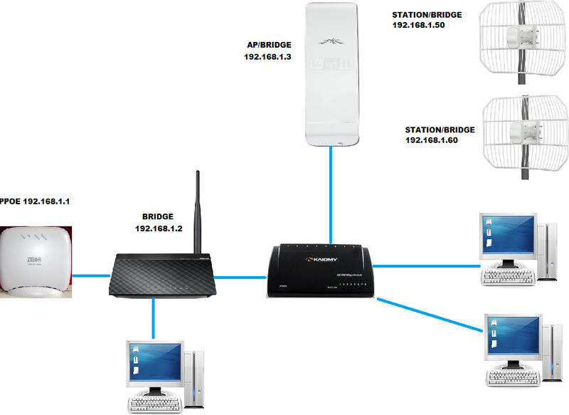

    Boa noite queria ajuda pra montagem de uma rede com um RB750 que pretendo comprar essa semana, minha rede esta assim:Clique na imagem para uma versão maior
Nome:	         jrQHd.jpg
Visualizações:	583
Tamanho: 	81,8 KB
    Mas não esta legal, pretendo colocar um RB750 pra fazer o controle e tirar esse switch kaiomy pois ele ta dando umas travadas. Qual seria a forma correta de instalar esse RB750? Deixar o modem em Bright e o RB750 PPPOE?

    amigo se vc monta um sistema monta com ppoe, pois a qualidade e bem melhor

    olha mano , fais dessa dessa , deixa o mondem e, bridge, e fais o ppoe, no seu servidor mikrotik, e ae depois vc pode usa ou hotpost ou ppoe. qual q coisa amigo me add no msn , [email protected] ou no face . Alysson Damasceno

    Eu autenticaria meus clientes por meio de pppoe, tive muitos problemas com hotspot então deixei de lado desde então estou muito feliz

    Eu sou meio leigo; como eu conseguiria acessar o radio do cliente?

    e rodrigo hoje hotpost mais ja estou passano para ppoe. e e bem melhor e menos trabalho

    pppoe não só é melhor de se trabalhar como tb a questão de add os roteadores na casa dos clientes economiza muito tempo e diminui muito a dor de cabeça hehehehe.

    todos q tem rotiador na casas do clientes eu passo cologo longo ppoe. teve um dia q um rotiador de um cliente esta dano pau e estava parano minha rede, toda, tipo ficava derrubando os outros clientes , de hotpost e ppoe. ae descobri q ela um rotiador , de um cliente , pelo o log, q estava so conectado e desconectado
