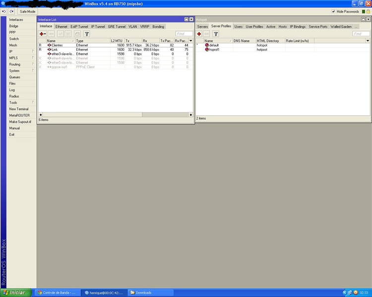

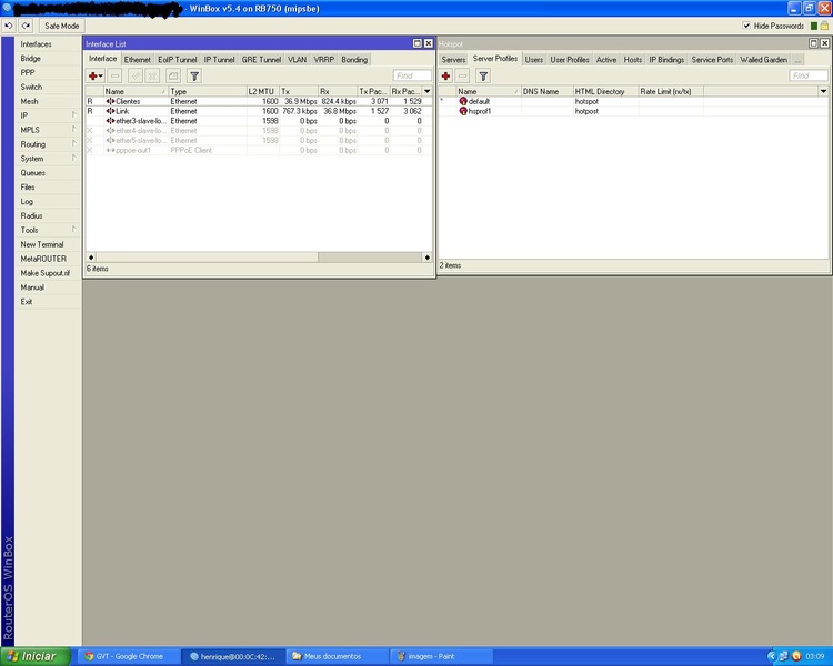

    Bom dia, pessoal tenho 35 megas da GVT que chega ate 36 megas por incrível que parece, tenho 20 clientes com profiles de 200k/2048k uso hotpost e minha rede ta 100% wireless nos testes do simet ta assim
    Resumo dos Resultados:
    Velocidade:35.14 Mbit/s
    Latência:16 ms
    Perda de Tráfego:0.00%
    Banda Contratada:35 Mbit/s, sendo que com 15 clientes online não passa o trafego de 4 megas to mandando um print para vocês analisarem 1º e o trafego normal dos clientes e o 2º com o teste do power gvt e vejo passar ate 38 megas isso e normal??
    Grato
Nome:	         Print RB.jpg
Visualizações:	576
Tamanho: 	65,7 KB
ID:      	38970Clique na imagem para uma versão maior
Nome:	         Print RB 1.jpg
Visualizações:	483
Tamanho: 	66,6 KB

    Como esta a sua regras na RB, post pra gente ok??
