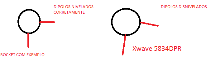

    Foi feito aquisição de algumas exemplares do seguinte produtoXwave 5834DPR
    No ato da montagem percebi que seus dipolos eles ficam com um certo grau de diferencia.
    Exemplo,
    Caso eu monte uma antena no Ponto A e outra no Ponto B, levando em consideração sua polaridades vertical e horizontal.Caso eu feche o enlace elas iram ficar cruzada, ou fora do nivelamento pois no sistema Dual + Mimo isso é fundamental.Vai como exemplo essa figura ai..
    Caso eu pegue uma antena Rocket Disch e coloque ela num Mastro na vertical considerando ele no nivel 90º em relação ao solo ela vai ficar certinho os dipolos Vertical A ( | ) com Vertical B ( | )Caso eu pegue uma antena Xwave 5834DPR coloque ela num Mastro na vertical considerando ele no nivel 90º em relação ao solo ela vai ficar cruzados os
    dipolos Vertical A ( / ) com Vertical B ( \ )

    Me digam todos que tenham mais experiencia ou sejam fabricantes de antenas ou não até onde isso pode ou não influencia no meu enlace?

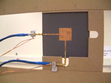

    Mesmo que fosse um monopolo logo depois de cada conector, a posição deste não precisa necessariamente indicar a posição daquele, digo, o monopolo pode estar alguns graus inclinado em relação ao conector.
    Mas pra otimizar o ganho acho que se evita monopolo ou dipolo, já há 'perda suficiente' no guia-ondas. Pode se usar uma PCB tipo patch no fim do feed, pode ser quadrada tipo isso:
Nome:	         prop5-s.jpg
Visualizações:	395
Tamanho: 	21,0 KB
    Mas também pode ser redonda, tipo isso:
    Nome:      patchbi.PNG
Visitas:     395
Tamanho:  964 Bytes
    Veja que nesse caso a posição dos conectores não precisa acompanha a polarização, não pode ser aleatoria mas permite uma boa variação na posição.
    Outra coisa que pode explicar isso é a irradiação desuniformizada que a conexão elemento-irradiante>conector cria, digo, o reflexo adicional que o conector N cria, comparado a lata mais fina no restante do guia-ondas.
    Motivos não faltam, mas o motivo usado pela Computech não sei dizer, não abri o feed pra ver se tem monopolo, dipolo, quadra-cubica, ou um patch impresso, como a frequencia é alta o tamanho reduzido permite muita coisa naquele espaço.

    Mesmo que fosse um monopolo logo depois de cada conector, a posição deste não precisa necessariamente indicar a posição daquele, digo, o monopolo pode estar alguns graus inclinado em relação ao conector.Mas pra otimizar o ganho acho que se evita monopolo ou dipolo, já há 'perda suficiente' no guia-ondas. Pode se usar uma PCB tipo patch no fim do feed, pode ser quadrada tipo isso:Clique na imagem para uma versão maior
Nome:	         prop5-s.jpg
Visualizações:	395
Tamanho: 	21,0 KB
ID:      	40019Mas também pode ser redonda, tipo isso:Nome:      patchbi.PNG
Visitas:     395
Tamanho:  964 BytesVeja que nesse caso a posição dos conectores não precisa acompanha a polarização, não pode ser aleatoria mas permite uma boa variação na posição.Outra coisa que pode explicar isso é a irradiação desuniformizada que a conexão elemento-irradiante>conector cria, digo, o reflexo adicional que o conector N cria, comparado a lata mais fina no restante do guia-ondas.Motivos não faltam, mas o motivo usado pela Computech não sei dizer, não abri o feed pra ver se tem monopolo, dipolo, quadra-cubica, ou um patch impresso, como a frequencia é alta o tamanho reduzido permite muita coisa naquele espaço.
    Obrigado pela sua explicação....Mais tenho certeza que nesse modelo foi algum erro de projeto que ficou desapercebido... pois até no videos deles dá para nota esse detalhe...Com dito se girar resolver ou é do projeto mesmo? Essa a duvida que não se cala.....Existe equipamentos que não dar para abrir são eles os blindados e melindrosos de caros....Vou olhar amanha e se eu tiver um tempo posto as fotos do feed da rocket disch de 34dbi e o da Computech vou analisar se possível desmontar só um dipolo desparafusando ele e depois colocando no mesmo local..
