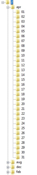

- IMPORTANTE: no FTP, na pasta raiz onde será enviado os arquivos, deve ser criado a árvore das pastas para que o script apenas envie o arquivo para a pasta certa, a regra para criação das pastas é mês é o diretório e dia é subdiretório do mês, mês é em inglês (respeitando a padrão do RouterOS), abreviado (3 letras) e letras em caixa baixa, dia deve ser numérico de 2 dígitos, exemplo (feb, mar, apr, 01, 02, 03, 31). A imagem ilustra como deve ser feito com todas as pastas.
