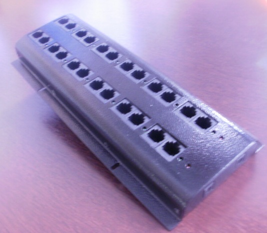

    Dá uma olhada nesta foto.
    Coisa simples, uma régua de poe.
    Tem uma entrada DC e 12 poeX12Lan.
    Pronta para rack 19"
    Custa R$ 110,00
    http://[email protected]
Nome:	         Regua POE 1.jpg
Visualizações:	292
Tamanho: 	61,1 KB

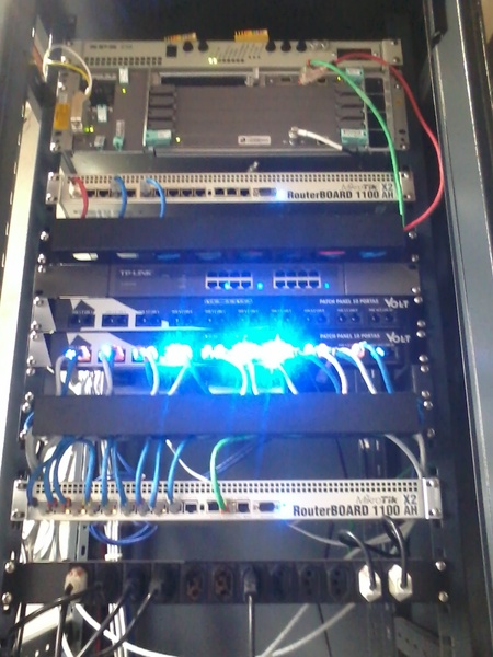

    Aqui estamos usando a solução da Volt, até o momento tudo tranquilo, só não alimentei a RB493G via POE para não comprometer o desempenho dos cartões, quem me atendeu foi a Caren (p/ SP).
    http://www.volt.ind.br/

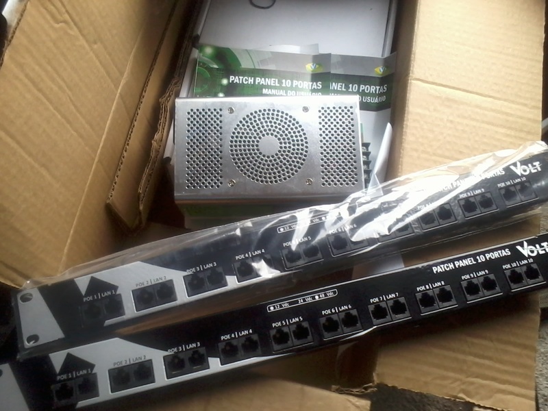

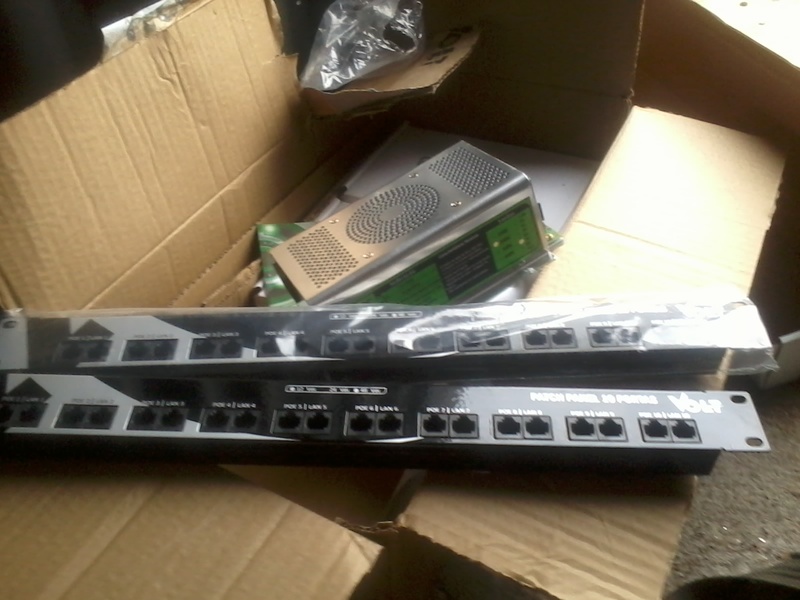

    veja:
Nome:	         2012-10-23 17.23.33.jpg
Visualizações:	270
Tamanho: 	153,1 KB
ID:      	40345Clique na imagem para uma versão maior
Nome:	         2012-10-23 17.23.51.jpg
Visualizações:	266
Tamanho: 	120,9 KB
ID:      	40346Clique na imagem para uma versão maior
Nome:	         2012-10-24 18.26.57.jpg
Visualizações:	297
Tamanho: 	105,1 KB
