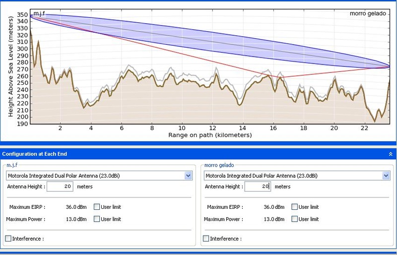

    Então amigos, considerando o feito desse video e já que tenho em casa duas nanobridges, vc acham que eu vou conseguir esse enlaçe que consta ai nesse anexo.
    obs: quero passar 5 megas full Duplex. 23.1 km

    vou montar as MB daqui a uma semana, posto os resultados aqui.. mas eu queria algumas dicas e maçetes
    para espremer e tirar o máximo de Desempenho delas.
