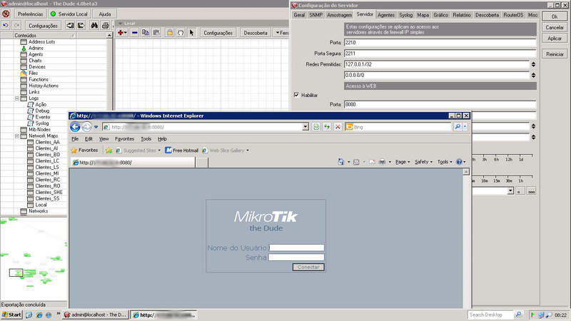

    Ou eu não estou compreendendo o problema ou nem sei, pois estou usando o DUDE 4.0 beta3 e funciona normal como segue a imagem.
Nome:	         dedu.jpg
Visualizações:	3100
Tamanho: 	43,0 KB
    Obs, estou usando na porta 8080, pois já tenho serviço com a porta 80, mas fiz o teste com a 80 e foi blz.
Nome:	         dedu.jpg
Visualizações:	3100
Tamanho: 	43,0 KB

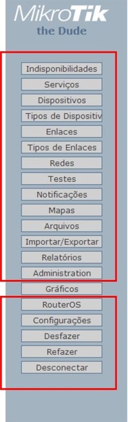

    Alguém sabe como "limar" alguns atalhos? gostaria que determinado usuario vizualizasse apenas os graficos que crio com os charts, sem acesso ao restante(o que está circulado em vermelho):
