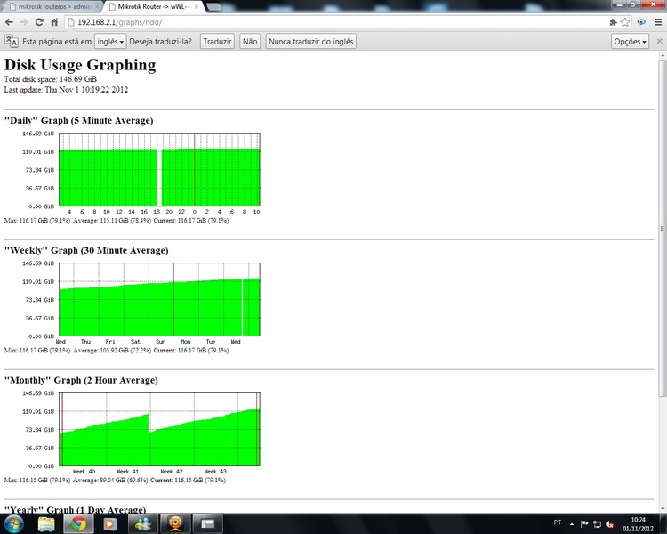

    Padrão Mikrotik Cache Full Rodando 100% ((110 GB de cache ))!!!!!
    Galera para uns que dizem,que o cache do Mikrotik não roda bem e ficam,batendo cabeça com outras soluções caras
    funcionais porem caras,esta ai 110gb de cache,com 100% de devolução de conteúdo.

    Padrão Re: Mikrotik Cache Full Rodando 100% ((110 GB de cache ))!!!!!
    amigão, aqui quando eu usava cache full direto no mikrotik, até os 130GB de cache funcionava bem, de boa. Mas quando passou de 130GB, o processamento do meu mikrotik subiu muito e as pesquisas por arquivos cacheados passou a ficar lenta, muito lenta, isso ainda porque eu tinha umas regras p/ não fazer cache de um monte de conteudo lixo.
    Minha solução foi desativar e agora vou colocar um cache em paralelo.
    Falows...

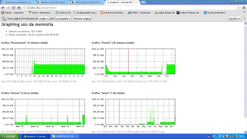

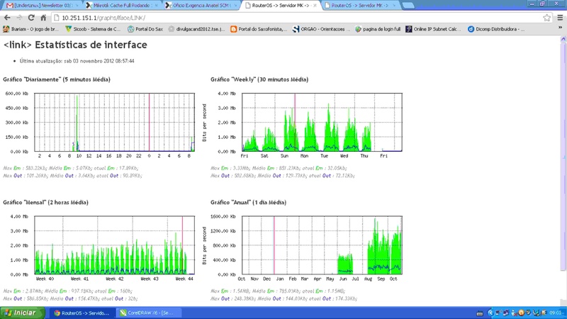

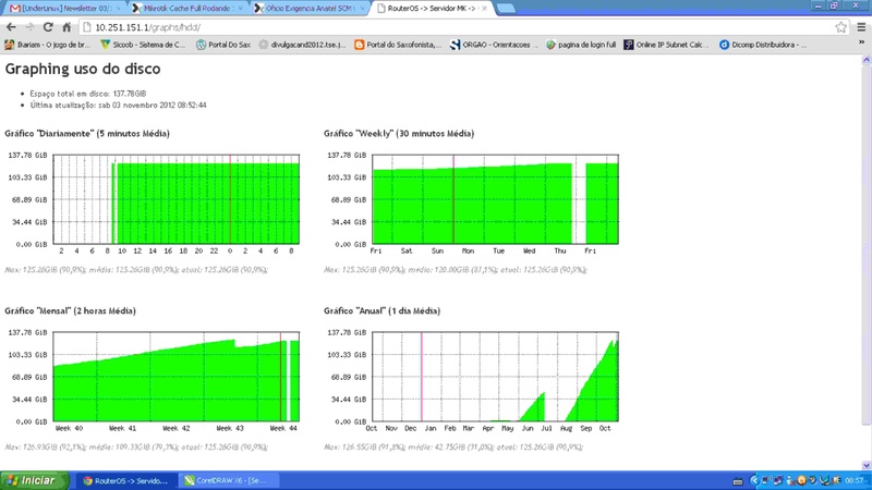

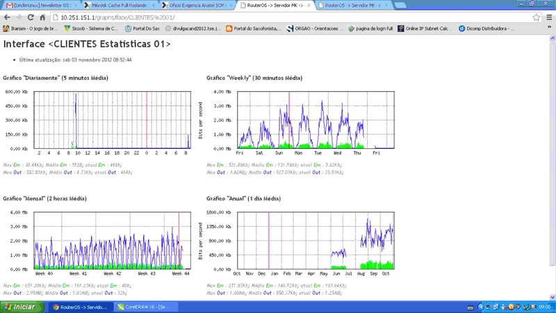

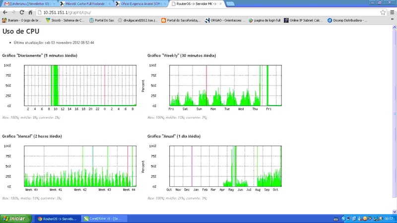

    Isso mesmo galera tb sou prova de que o cache full funciona perfeito. tenho esse servidor aqui rodando para uma fazenda. tirei ele ontem para manutenção (no lugar ficou uma RB).
    Vejam abaixo imagens do grafico.
    Comparem nos graficos de Link e de Cliente e vejam que realmente funciona, link de entrada com uma banda e link de saida com outra banda,, isso com apenas 30 usuarios.. muitos falam que cache so é para provedor de grande porte, em partes concordo pois a requisição será maior, porem com pouco tb funciona. Esse ai de quando motei nunca me deu dor de cabeça, nada de lentidão e nada de erro de pagina...
    Tambem esta ai os graficos de CPU DISCO E MEMORIA
    disc0 e memoria no momento estão alterados pois estou dando manutenção do mesmo.. mais veja de 2 dias para tras....
    Eu mesmo configurei esse cache. quem quizer alguma mãozinha me add ai no msn. [email protected]

Nome:	         cpu.jpg
Visualizações:	215
Tamanho: 	96,1 KB
ID:      	40169Clique na imagem para uma versão maior
    Bom quanto a questão de processamento,é tranquilo,ja chegou aos 250gb e não travou,nem subiu no outro que tomo conta ele funciona perfeito,la o hd é de 500gb 10200rpm,muito bom mesmo,as configuraçoes posto depois,no começo tinha problemas com o ping,nos testes de velocidade,mais agora esta tranquilo coloquei os serviços por fora do cache ficou show.

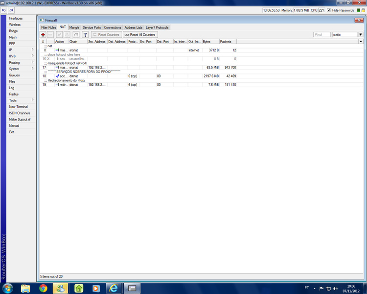

    Fiz aqui e tá funcionando blz,mas a página do google(www.google.com.br),não abre,a tela fica em branco carregando.
    Citação Postado originalmente por davidmilfont Ver Post
    o nat tem que ficar assim snessa ordem as regras se não não funfa
Nome:	         nat.jpg
Visualizações:	332
Tamanho: 	94,4 KB
    Obrigado amigo,vou testar aqui.
    Somente uma dúvida...essas regras funcionam na Versão 5.18 ?
    Não quero criticar o amigo, mas não entendi o seguinte:
    cliente max out 3.42Mb (week)
    Link max in 3.33Mb (week)
    Você ganhou 0.09Mb, é isso?
