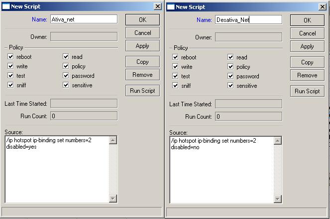

    Bom, primeiro você cria 2 scripts, 1 para Desativar a Net e outro para Ativar a net
    em system/scripts
Nome:	         scripts.JPG
Visualizações:	520
Tamanho: 	46,5 KB

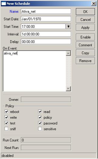

    Depois você cria o agendamento do horário para executar o script que você criou.
    Segue abaixo agendamento de como ativar a net utilizando o script criado, com o mesmo exemplo você cria para desativar a net
    em system/scheduler
Nome:	         Agenda ativa_net.JPG
Visualizações:	291
Tamanho: 	28,7 KB
    em system/scripts
Nome:	         scripts.JPG
Visualizações:	520
Tamanho: 	46,5 KB
    em system/scheduler
Visualizações:	291
Tamanho: 	28,7 KB
