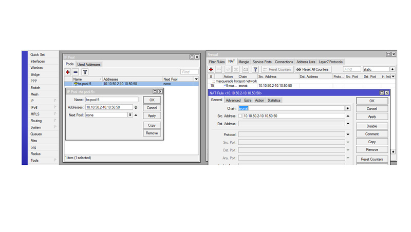

    colega tenho ospf na minha rede, vou te mostrar de maneira simples:
    1- tenho 5 estações de /24 (254 ips) cada estação soma 5x254=1270+ rotas para rb´s 5 ip´s =1.275 rotas
    essas 1.275 rotas fica rodando por rb.
    aqui funciona perfeito nunca travou nessa quantidade bza.
    dai um dia descobri que não precisava usar 254 ip´s por rb,
    digamos eu tinha 70 clientes
    numa estação porque utilizar 254 rotas
    só utilizo 70 ip´s cada estação.
    mas posso deixar minha rede /24 e consequentemente baixar meu processamento das rb´s
    solução segue o print:
Nome:	         under.jpg
Visualizações:	190
Tamanho: 	75,7 KB
