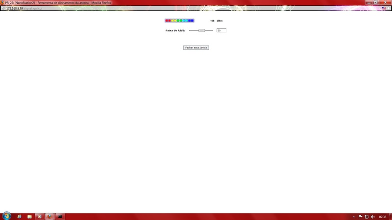

    Recentemente comprei uma nanostation2 para uso pessoal.
    Ao usar a ela com a antena de 10dbi que vem integrada notei que o sinal ficava ora bom ora ruim com o ponto de acesso.
    Coloquei então uma antena direcional de grade de 25dbi da aquarios. O sinal para o AP foi de -69dbm para -47dbm travado,
    raridade ir aos -50 ou -51 dbm, CCQ dificilmente cai para baixo de 90%.
    Porem não sei com fazer a configuração certa na aba "ADVANCED" -> "distancia".Sabendo que a distancia entre o AP e a nanostation são extamete 1.3km.
    Quando era com a antena de 10dbi da nanostation era regulado para 1.3km. Não sei se rebaixo ou se mantenho pelo fato de ter colocado a antena de 25dbi. Esta em teste uma configuração para 0.8 km e esta a mesma coisa.
    A potencia de saida esta em 10dm.
    Então fica a duvida, com antena externa de 25 dbi, potencia de 10dbm e distancia de 1.3km. Qual deve ser a configuração a essa distancia ?Clique na imagem para uma versão maior

    Eu tinha um enlace com essa mesma distancia, coloquei dez porcentos da distancia a mais resolveu meu problema.
