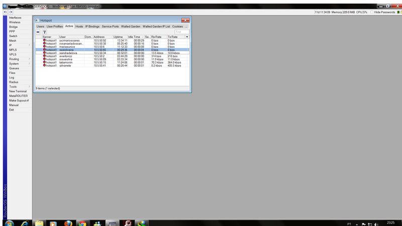

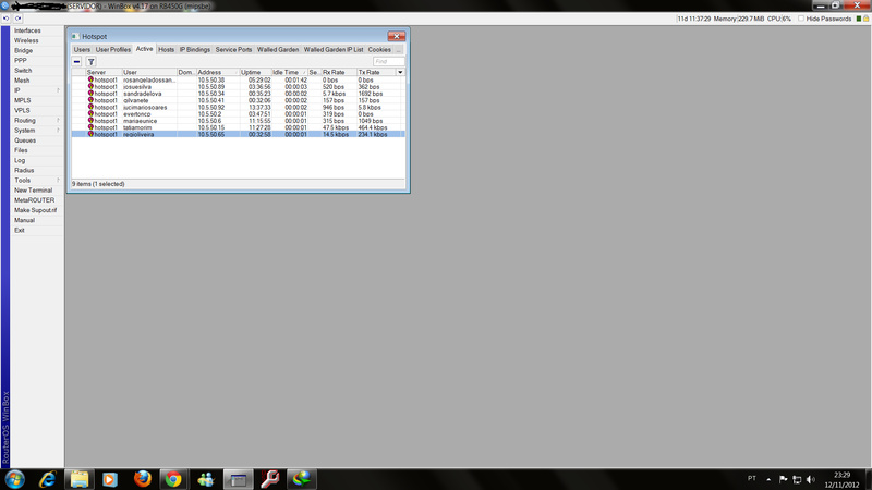

    Oi amigo, acho que não me expressei direito, aí vão duas imagens que falam melhor:Clique na imagem para uma versão maior

    Na primeira imagem o cliente reginaldo está na quarta posição, na segunda imagem imagem ele se encontra na nona posição, ou seja, eles ficam se alternando, antes não era assim eles ficavam em ordem alfabética e estático, só mudava a velocidade de down e up.Agora os clienttes ficam mudando de posição.
    Já dei uma olhada em outro mikrotik e não diferem muito desse, mas o problema é só nessa rb.

    Faz o seguinte ao lado da aba User tem uma seta (de um click nela daí ela irá organizar seus clientes em ordem alfabética, caso você click e ela fique do maior para menor click mais uma vez que irá acertar.) Abraço.
    Cool Re: Hotspot
    É isso mesmo que o amigo lhe disse, clique no quadrinho User que fica acima do nome dos usuários que ficaram em ordem alfabética, se clicar novamente ira inverter a ordem, se clicar em Uptime você vai classificar o usuário pelo tempo que ele esta online. Se funcionou poste ai.
    Padrão Re: Hotspot
    Oi amigos, conforme a dica do Wanderson deu tudo certo!!!
