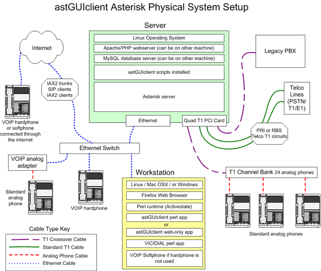

    já ouviram falar no programaasterisk VOIP
    Padrão Re: Voip Wireless para substitiuir central de portaria 240?
    [IMG]file:///C:/DOCUME%7E1/ADMCON%7E1/CONFIG%7E1/Temp/moz-screenshot.png[/IMG]Clique na imagem para uma versão maior
Nome:	         sample_physical_setup.gif
Visualizações:	704
Tamanho: 	43,8 KB
