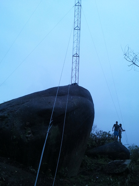

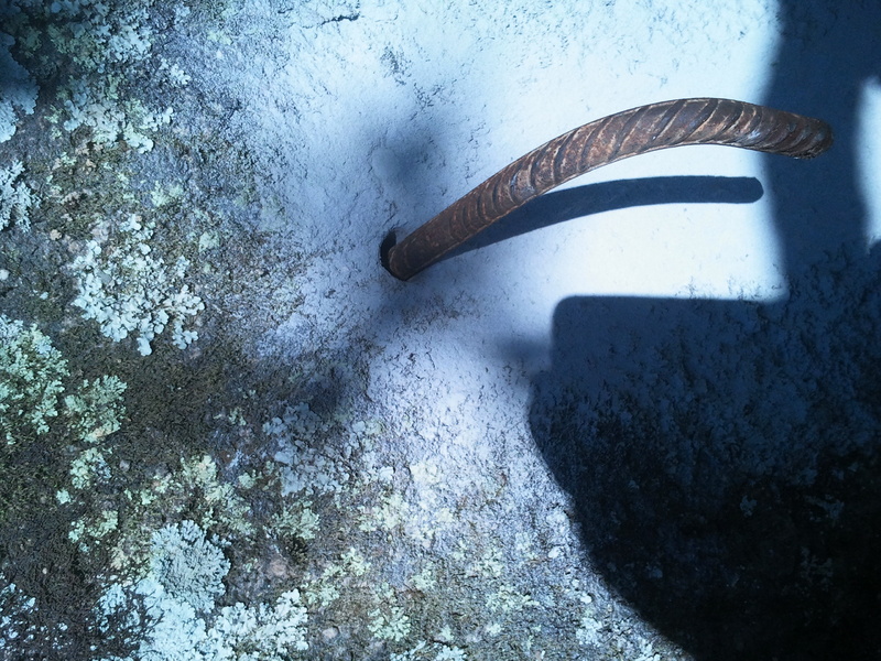

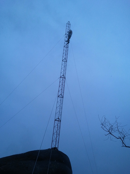

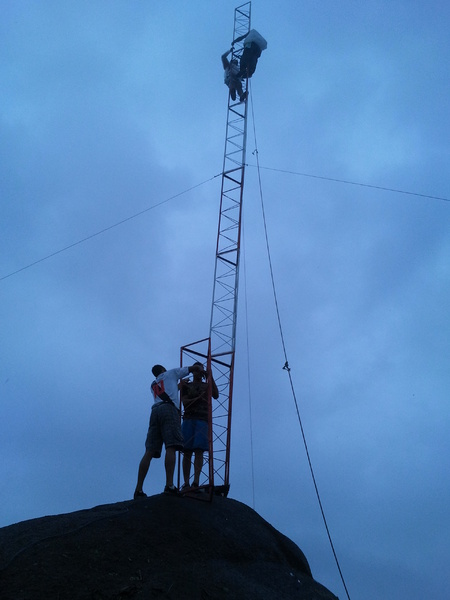

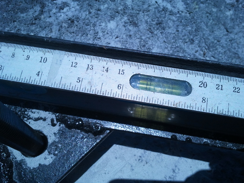

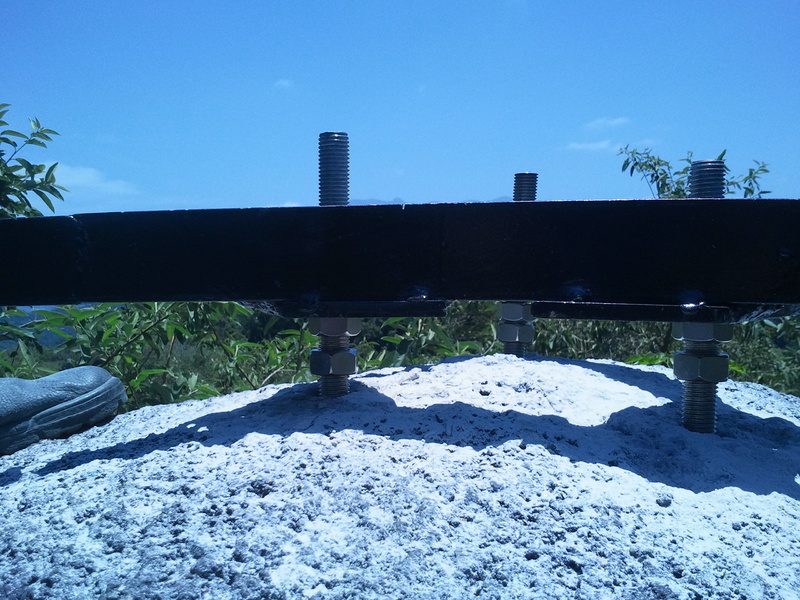

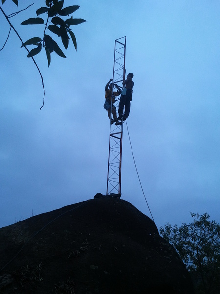

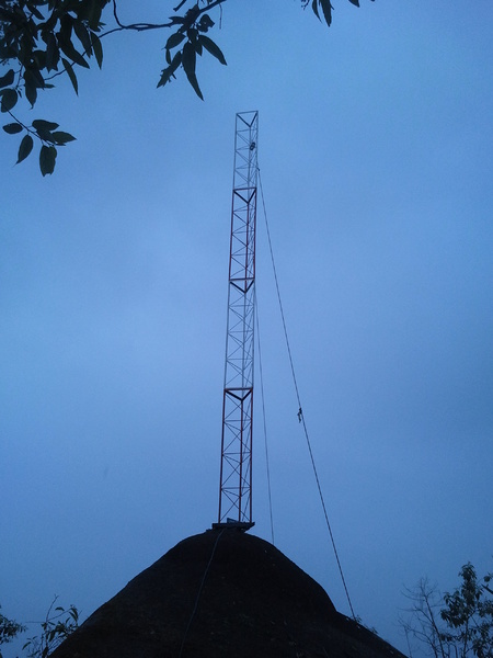

    Boa noite,

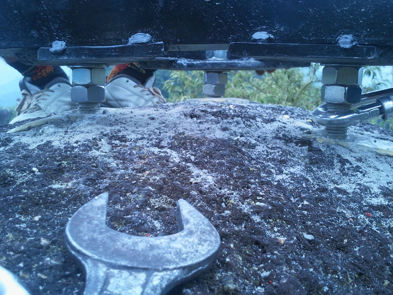

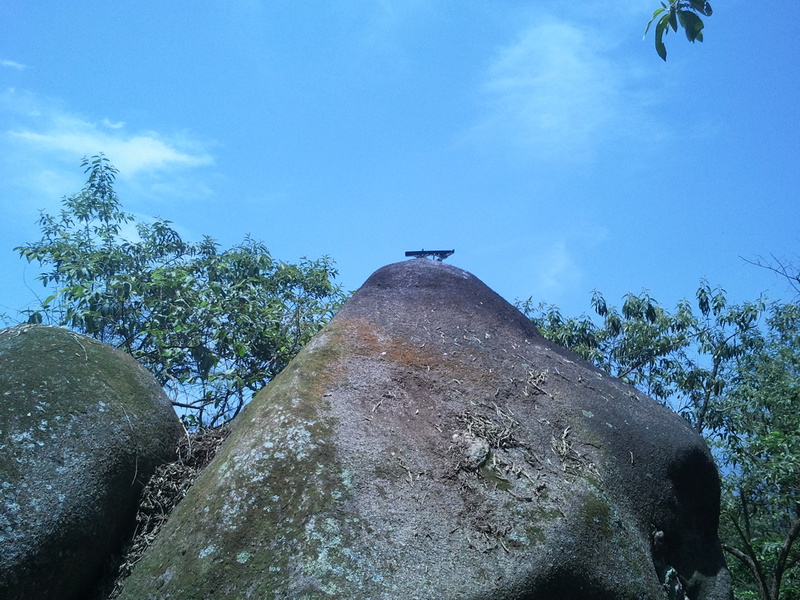

    Realizamos um projeto um pouco dificil pelo relevo do terreno e acesso. Morro de 180 Mts de altura subida na trilha.
    Base da torre e ancoramento feitos na pedra. 800 mts de cabo PP para eletrica.
    Cronograma do projeto.

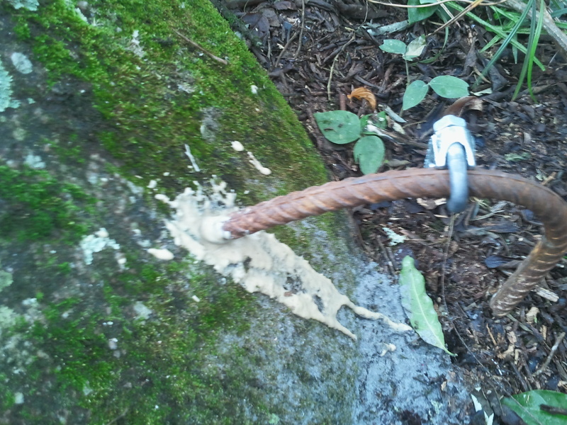

    Escavação:
    2 dias para escavação da vala e passagem do cabo PP 800Mts somente uma emenda.

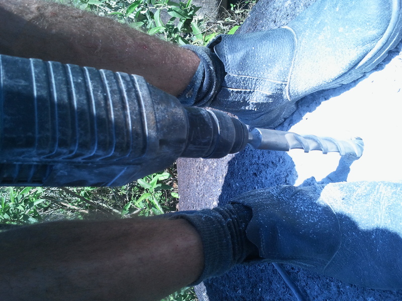

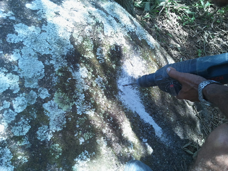

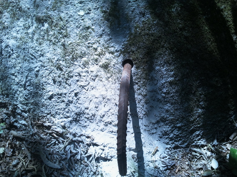

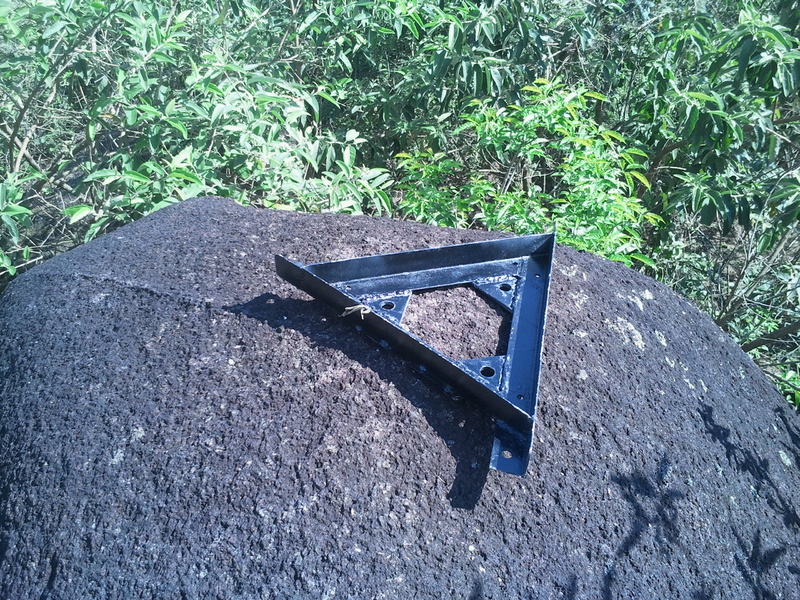

    Execução de base:

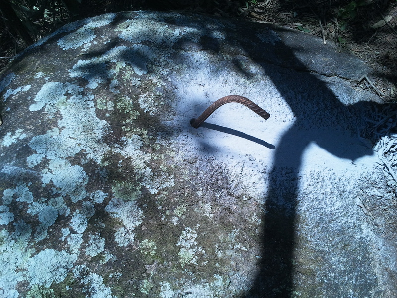

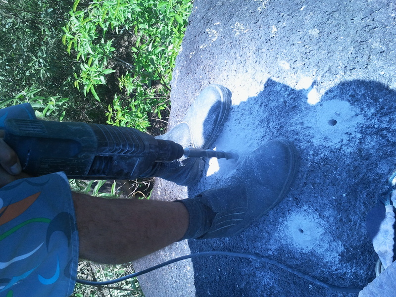

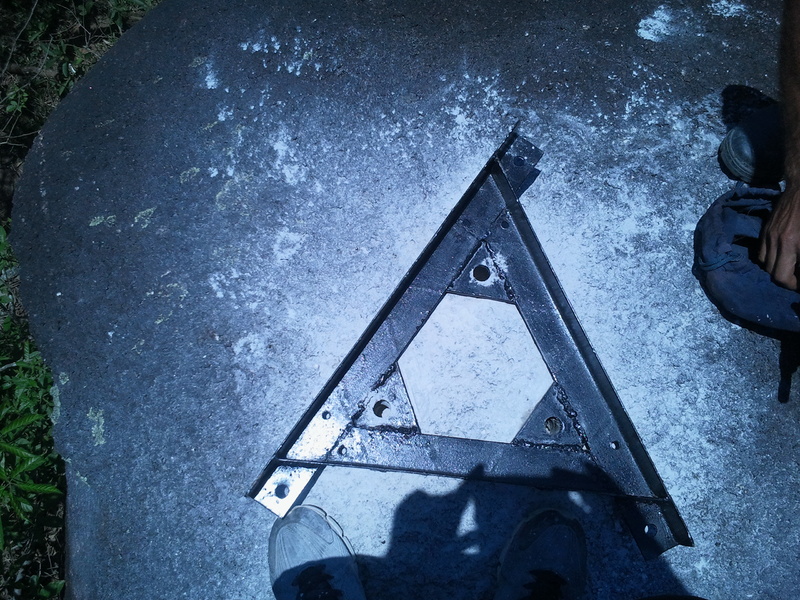

    1 dia para realizar os furos nas pedra (foram 6) com broca 22mm Furos feitos com gerador.

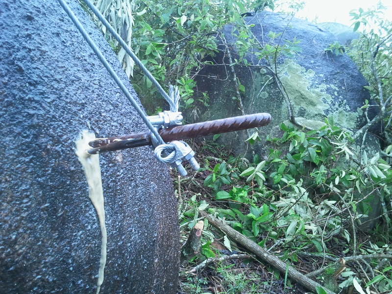

    Ancoramento feito com massa Epóxi Industrial. (sem a necessidade de concreto)

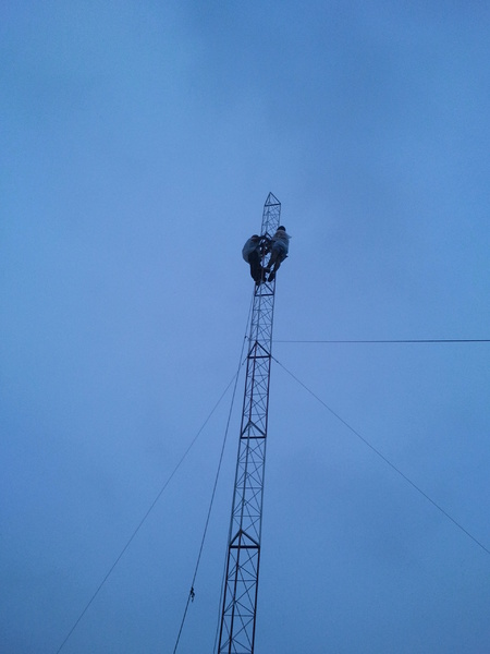

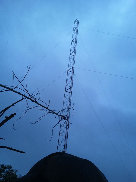

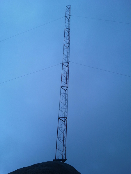

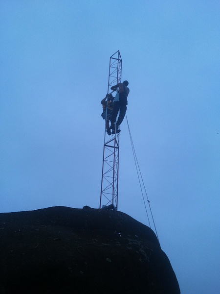

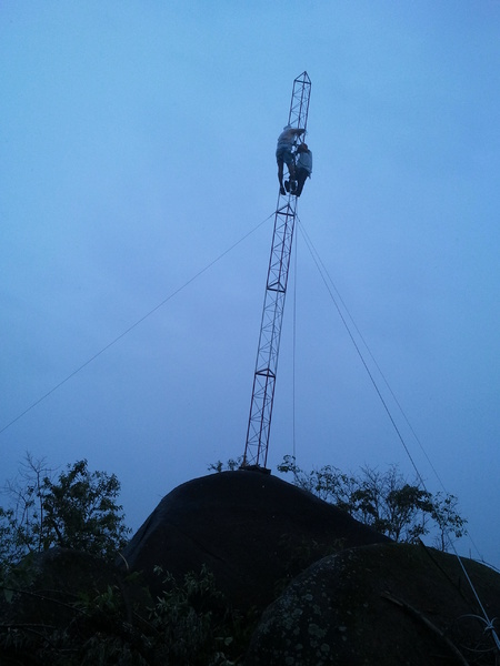

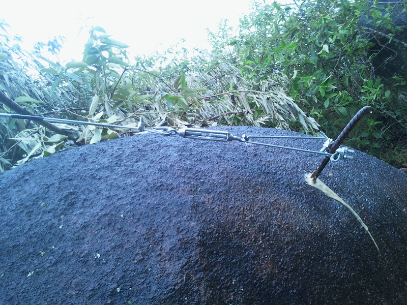

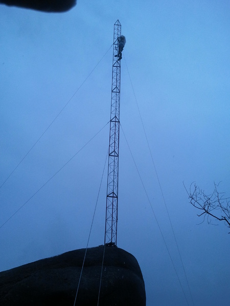

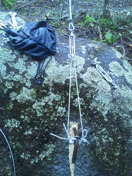

    Estrutura:
    1 dia de montagem com 7 módulos de 2 mts com 6 cabos para ancoramento.
    Fotos em anexo.
    Espero que as fotos ajudem em novos projetos, qualquer duvida estou a disposição.
    Abraços.

    Padrão Re: fotos infra para consulta Torre de 14 Mts
    Poste depois as fotos da ligação de energia para gente ver.
    Muito bom o projeto, meus parabéns. Mas tenho duas questões:
    1ª: Qual foi a voltagem utilizada? Teve perda de amperagem nos 800m?
    2ª: Como você fará o aterramento / para-raios dessa torre com ela fixada na pedra?
    Te fiz essas perguntas pois tive um projeto mais ou menos assim que precisei mudar de estratégia devido a ter perda de amperagem na distância e não ter como aterrar por ser pedra.
    Obrigado.
    Bom dia,
    Quanto a energia usei cabo PP 2,5 MM fiz os calculos no papel junto com o engenheiro e faremos da seguinte forma.
    Colocaremos um nobreak de 1 Kva no relogio da concessionaria em baixo faremos aterramento e dois clampers um no recebimento e outro no cabo de descida. No pé da torre colocaremos um transformador de 1 kva para regular a voltagem.
    Assim que estiver pronto posto o resultado.
    Quanto ao aterramento vou fazer 2 um de cada lado da pedra um só para a torre e outro só para os equipamentos e isolar os dois.
    abraços

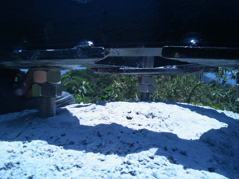

    Parabéns pelo arrojado projeto.

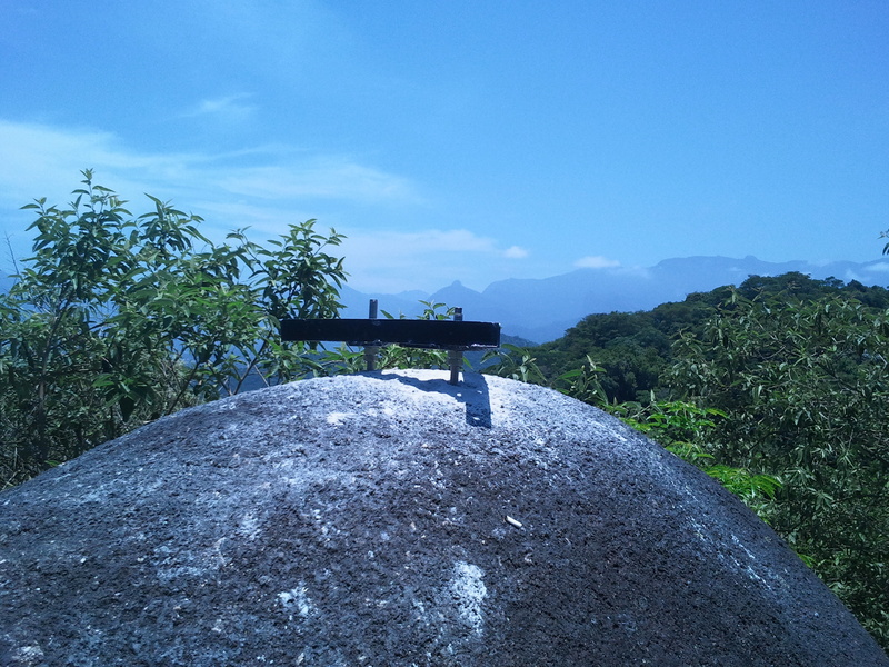

    Apenas uma observação: A base está apoiada em parafusos e porcas, Isso não é recomendável. Deveria ter feito uma superfície plana na rocha.
    Citação Postado originalmente por Magal Ver Post

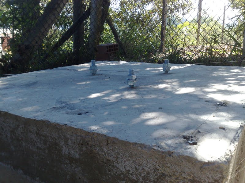

    Magal segui os projetos das torres de telecomunicação, já trabalhei montando torres pra vivo oi tim nextel, apenas aplico em menor escala o que aprendi lá. Tenho uma torre de 18 mts autoportante que está assim apoiada só nos parafusos o que manda é o diâmetro da barra e os fios da rosca, fazendo assim nao tem grilo a chance da torre afundar e zero.
    segue abaixo a foto do bloco da autoportante.
Nome:	         Z10bbmxt.jpg
Visualizações:	272
Tamanho: 	95,6 KB
    Tenho que fazer uma ligação de 800 metros tbm disseram que não chega por cabo, descreva o que será usado em sua torre e os tais equipamentos para ligação da mesmo se possível for.
    Ja fiz algo similar mais usei dinamite e abri um buraco de 50cm de profundidade na pedra e enchi de concreto 2x1x1(areia, cimento e brita zero).
    Peguei um tambor de ferro e coloquei em volta da torre para servir de forma e coloquei concreto a cima do solo.
    Tenho uma torre de 12mt 40x40x40cm e nem precisei fazer amarração.
    Usei bateria estacionaria de 60 amperes homologada + controlador de carga + painel solar de 130w.
    Nunca tive problema!
    Uso 2 groove 5.8 a 20db.
    Moderador Avatar de Magal
    Mar 2007
    Rio de Janeiro
    2.041
    118
    Citação Postado originalmente por saporuga Ver Post
Nome:	         Z10bbmxt.jpg
Visualizações:	272
Tamanho: 	95,6 KB
    Prezado Saporuga,
    Bom!! Tenho 51 anos de idade e 28 de experiência na instalação de torres. Iniciei minha carreira como oficial de Engenharia do Exército, participei da instalação de grande parte das torres do sistema Radiobrás na Amazônia, e na Embratel perdi as contas das instalações por todo Brasil.
    Fiz apenas um pequeno resumo da minha carreira profissional, para lhe afirmar que: O peso da torre deverá ser distribuído por TODA a extensão de sua base. Cálculos de física, mecânica e resistência de materiais comprovam o que lhe digo.
    Abraços e mais uma vez parabéns pelo projeto.

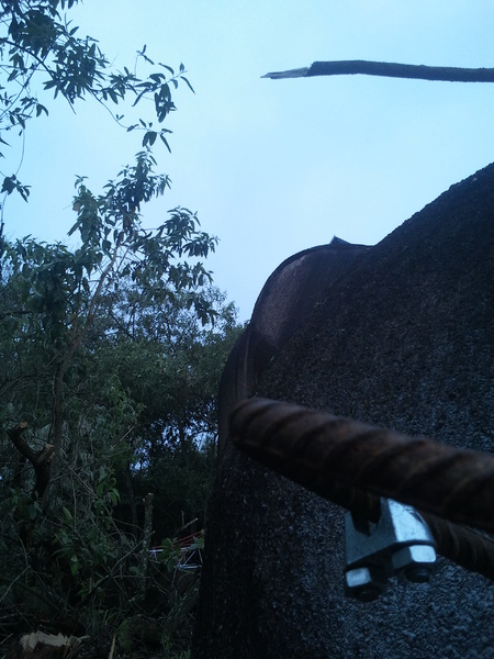

    Amigo, desculpas pelo meu palpite, pois vi dois erro a nessa montagem.
    No estaio da foto, tem 2 erros, a saida do estáio esta esfregando na pedra, voce tem que isolar este atrito, no chumbador de fixação, o cabo de aço esta saindo muito longe da base aproxime mais da base, pois com o balanço da torre pode ocasionar uma grande alavamca e torcer seu chumbador e soltar o cabo de aço.
    abs
