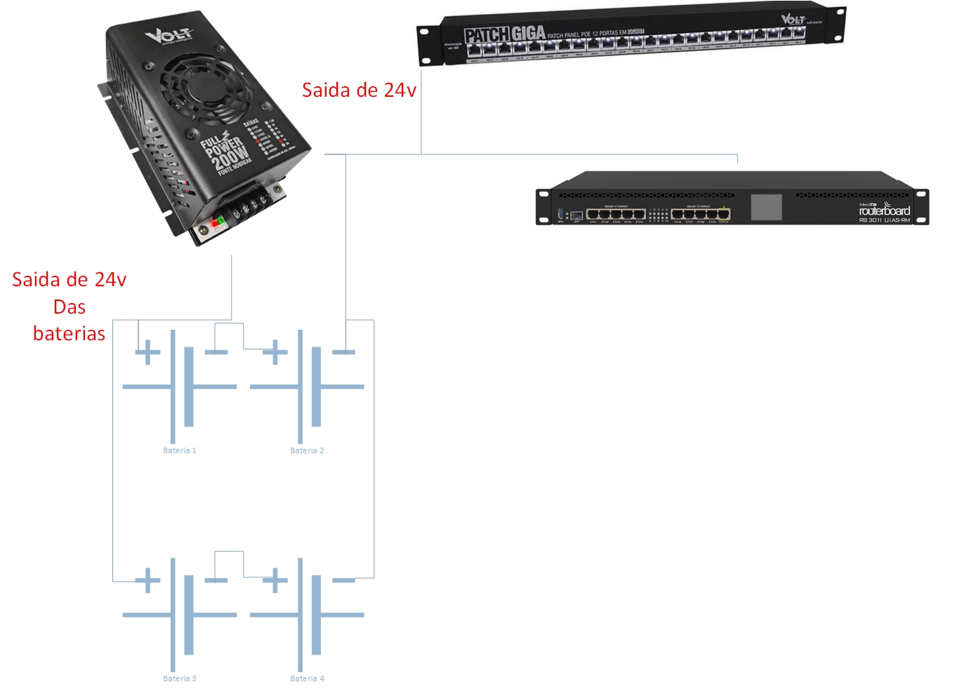

    Como podem ver na imagem abaixo, estou querendo liga minha RB na fonte no-break junto com o patch panel. Minha duvida e se posso utilizar a saída da fonte que e 24v que liga o patch penel e fazer uma segunda saída ainda nesse cabo para liga uma RB3011.
    se estou fazendo errados, poderia me mostrar o modelo correto de se fazer.

    Padrão Re: Ligrando RB nas Baterias
    Não é mais fácil ligar a RB via poe?
    Aqui, quando ligo essas RBs menores para configurar, uso uma fonte da ubiquiti

    a energia aqui as vezes da umas caida e preciso liga nas baterias, para evitar de queima.

    Você já tem a régua POE, porque não a usa para ligar a RB?

    entendi. como eu poderia esta fazendo isso?.

    Seria puxa um cabo ate a ether10? ou na parte de traz dela

    Pode sim. É só ligar.

    Se ficar em 12v provavelmente vai ter algumas oscilações de energia, mais dos dois modo funciona, tanto na fonte de nobreak quanto na regua poe. Aqui uso cenário semelhante.
    2 placa solar --> controlador de carga 30a --> 2 bateria
    --> 1 TougSwitch Ubiquiti --> jogando 24v para 2
    RBs.
    A vantagem em eu ter escolhido toughswitch é a capacidade do Gerenciamento remoto para reiniciar uma RB é a configuração do wathdog, onde configuro para reinicio automático caso perca a comunicação na outra ponta do enlace
