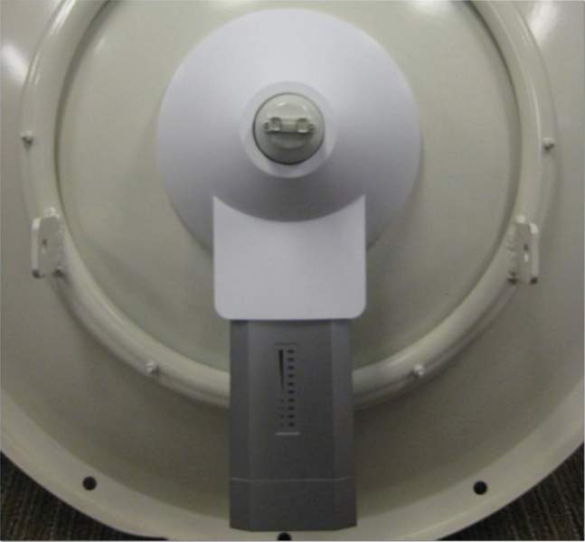

    Padrão Onde encontro essa proteção para o Rocket
    Alguém sabe informar onde encontro essa proteção que fixa atras da antena para proteger os pigs ou o nome para que eu possa pesquisar?

    vem nas novas dish 34 mas nao se iluda é plastico, proteção mesmo só RF armor na streakwave tem

    Pois é, sempre estranhei esses conectores escancarados, difícil passar fita neles pra isolar decentemente.
    Bom, se não achar esse de plastico, no rfarmor.com tem uma opção:
    http://community.ubnt.com/t5/The-Lou...ew/td-p/299482
    É grande, espaçoso, caro... mas esse de plastico nunca tinha visto.
    Seria mais para proteger da chuva os pig, coloco a fida de auto fusão, porem esse plastico seria uma proteção a mais
    So tem para 34?
    Valeu pela dica

    A última dish de 30db que comprei já veio com essa proteção.
