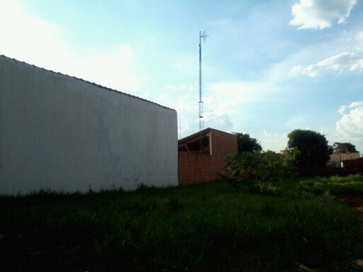

    Ola galera do forum, mais uma vez estou aqui para pedir uma ajuda para vcs, em minha cidade tem uma torre mantado o sinal para uma Fazenda, fazendo um PONTO a PONTO. Distancia + ou - uns 20 Km medido pelo GOOGLE EARTH. Agora vamos a ajuda como posso fazer um projeto parecido com este para mantar um sinal para Zona Rural, distancia entre os pontos sera de 17 Km. Segue em anexo uma foto da torre que fica na cidade do 1º ponto a ponto citado.

    Olá amigo,
    você pode ta fechando este ponto a ponto com ROCKET+DISH 30 DBI aqui fecho 30 km com um par e passo 20 mb sem problema.
    caso queira equipamento mais robusto coloque ai um DISH 34 dbi.
    caso tenha outras duvidas poste ai pra que possamos te ajudar.
    Dependendo de quantos MB for passar ate mesmo o nano bridge da conta do recado.
    abraços...
