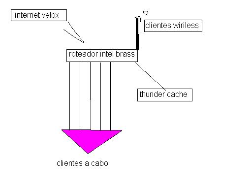

    Padrão tem como gerenciar os clientes por um roteador da intelbrass e colocar um cache full ?
    ]tipo Clique na imagem para uma versão maior
Nome:	         thu.jpg
Visualizações:	247
Tamanho: 	15,5 KB
ID:      	41285isso tem como fazer assim

    Padrão Re: tem como gerenciar os clientes por um roteador da intelbrass e colocar um cache full ?
    Citação Postado originalmente por nanduu Ver Post
Nome:	         thu.jpg
Visualizações:	247
Tamanho: 	15,5 KB
    Amigos estes aps, são "radiozinhos" que se coloca em um quarto, casa, coisa residencial, não tem o que fazer neste radio,
    para cache full, recomenda-se rb, pois terá firewall, para se aplicar regras, este radio, R$50, reais, não da pra fazer muita, coisa, se deseja cache full, leia mais sobre "Web proxy" ou "Squid paralelo com mikrotik"
Nome:	         thu.jpg
Visualizações:	247
Tamanho: 	15,5 KB
    amigo, procure sobre cache full e veja as ferramentas que são necessárias para usar o mesmo..
