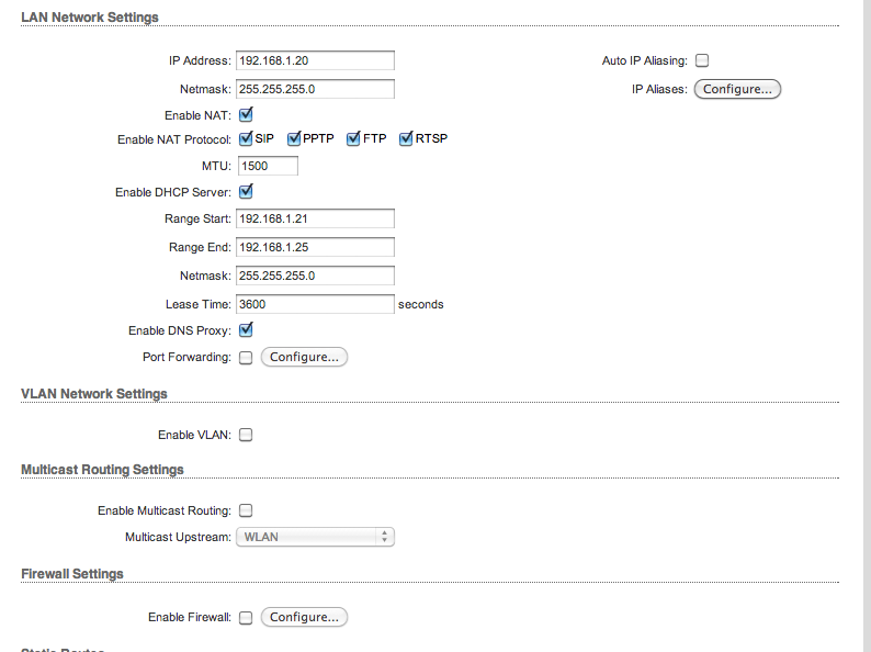

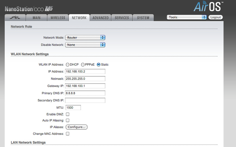

    Boa noite,
    Quero configurar nano loco como router no cliente para ele usar roteador sem fio em casa para usar celular tablet netbook etc, mas toda vez que configuro chega pedir usuario e senha do hotspot mas quando eu coloco diz que usuario e senha esta errado.
    Estou precisando de help sou novato, estou preste a perder dois cliente pra que tem poucos se alguem puder me judar agradeço muito.Clique na imagem para uma versão maior
Nome:	         Captura de tela 2012-12-22 às 20.35.31.png
Visualizações:	2795
Tamanho: 	52,6 KB
ID:      	41419Clique na imagem para uma versão maior
Nome:	         Captura de tela 2012-12-22 às 20.35.17.jpg
Visualizações:	3679
Tamanho: 	90,3 KB

    Padrão Re: Configurar NANO LOCO M5 como router
    Fiz todos os passo mas continua dizendo que login senha esta errado, lembrando que configuracão do meu hotspot ip x mac.
    Se alguem tiver uma dica eu agradeço..
    OBRIGADO
    faça o seguinte, como voce ja retirou a amarracao do mac ao cliente, procure se voce nao associou o loguin ao Ip, como voce fornece utiliza ip diferente nao vai deixar navegar, coloca o nano como bridge, da um byspass pro mac dele, coloca um router wifi normal pro cliente utilizar wifi dentro de casa no modo router, fica show ai quem passa a informacao pro mk vai ser o router, ai voce pode amarrar o mac do router, aio quem ta atras do router funciona normal.
    Não capitei sua ideia ainda..
