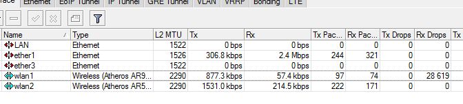

    Bom tarde pessoal, queria sabe porque ta acontecendo esse bloqueio. A rede em si ta funcionando normal.
    Alguém poderia me dizer, quais são o motivos que faça ter esses bloqueios.

    Pode ser problema na placa, tive este problema certa vez em pc mikrotik foi so mudar a placa que resolveu
    Blz Amigo, vou troca de placa pra ver se resolver.

    Drops não são bloqueios. São descartes. Recomendo a leitura de um post[1] sobre a diferença de drops e errors.
    Quanto à troca da placa, atente para a capacidade de processamento de pacotes. Se trocar pela mesma placa (ou outra placa, com mesmo chipset), mesmo sendo nova, os descartes permanecerão. Drop não é um erro, é uma incapacidade de processamento.
