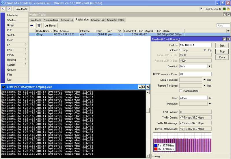

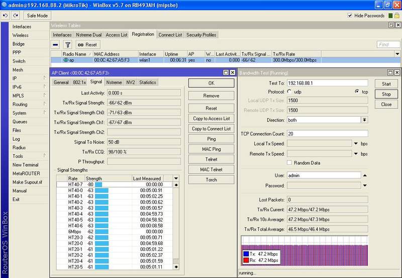

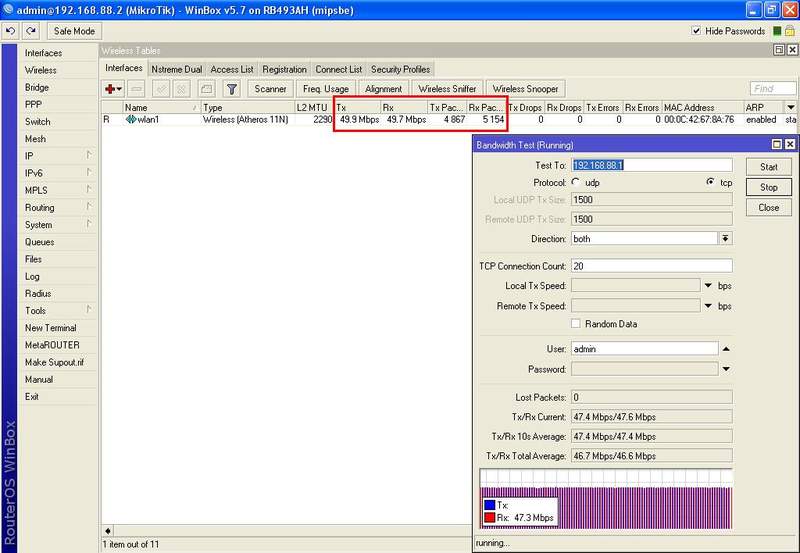

    Boa tarde,
    Realizei alguns testes de bancada com duas RB`s 493AH e dois cartões R52n-M, obtive ótimos resultados e esta solução de equipamentos é uma boa alternativa para pessoas que desejam qualidade, com uma alta taxa de processamento, se acompanhados de boas antenas mimo, diferentemente dos Rocket`s por exemplo, que esbanjam quantidade mais no quesito processamento deixam e muito a desejar.
    Firmware utilizado: 5.7
    Segue em anexo os print`s dos testes e a quantidade máxima de banda.

    Bom dia,
    Há alguns "poréns":
    1) Uma coisa é testar na bancada, sem interferências externas, sem perdas no espaço livre, distância curta, etc;
    2) Outra coisa é pôr em produção: interferência, alta taxa de processamento quando o tráfego aumentar, distância, chuva, cabos longos, latência alta, etc.
    Ponha em funcionamento. Na medida do possível poste os resultados para nós. Obrigado.
