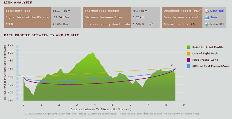

    Galera to tentando um enlace, mais a unica opção que eu tenho é em 900Mhz pois no topo tem um fazendeiro que sem negociação, ai fica difícil, preciso de conectar um 10 clientes no ponto 2.
    Alguém acha que fura isso ai o sinal e com qual equipamento.
    Obrigado a todos.

    Creio q não da não amigo, e a Anatel ta pegando pesado aqui na região pra quem ta usando 800mhz!!

    Boa noite amigo, nem com 900 Mhz vai funcionar este elase, 900mhz nao faz milagres, da uma pesquizada no site do http://www.granlabor.com/zealves.html e nos topicos dele aqui no under sobre esta frequencia. Outra e complicado trabalhar com 900 mhz com questao de equipamentos homologado e ser bem proximo os canais que usam o sistema celular e bem provavel receber um visita da tia ana e levar um bela de uma multa ( conselho de amigo e tem exemplos aqui no under )
    abraco

    Bom Dia, obrigado pela ajuda de todos, estes enlace fica quase no fim do mundo, celular aki nem pega, mais vo seguir o conselho dos amigos pois estou começando agora na área rede toda ubiquiti, scm quentinha, vo dexa essa zica de lado, vou insistir mais um pouco com o fazendeiro, no topo do morro ele tem 2 caixas água de 30 mil litros cada, falei com ele que seria somente 2 nanobridge e placa solar coam bateria mais nem assim ele morde meu dinheiro.
    obrigado por me esclarecerem essa duvida nessa frequência.
