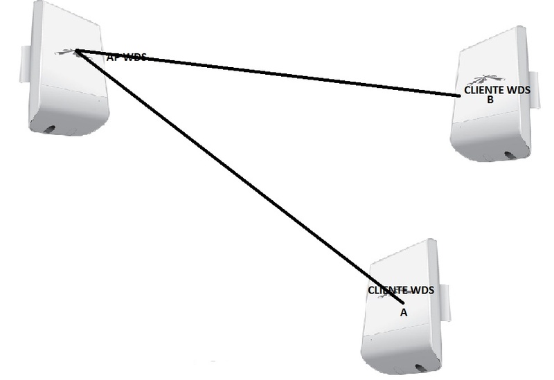

    Padrão Cliente a não encherga cliente b
    Pessoal tou com um senário e não entendo o que ta acontecendo, estou tentando interligar um local e ele não tem visada então resolvi usar 3 nanos loco, até ai tudo mas quando eles se conecta um B não encherga o A e não achei o explicável por isso gostaria da opinião de alguem o que ´pode ta havendo veja a foto do que fiz.
    ObrigadoClique na imagem para uma versão maior

    Boa noite, verifica se o cliente isolation nao esta ativo se estiver os clientes do mesmo ap nao terao acesso um ao outro

    Demattos desculpe a ignorância, mas onde ver isso.
    Obrigado
    Padrão Re: Cliente a não encherga cliente b
    Cara,geralmente vc verá isso quando entrar no setup dos nanoloco em seu navegador.No meu bullet da ubnt,esta opção fica na aba advanced e se chama Enable Client Isolation,se estiver marcada,nenhum cliente vai se comunicar em rede.

    Esta ai e este mesmo o camigo, e so ir como nosso amigo falou e observar se esta habilitado esta funcao

    Mas nos diga,estava marcada a opção?Seu problema foi resolvido???Abraço.

    Tava marcada sim, nunca me deparei com isso, obrigado pela dica e fica para todos aqui
