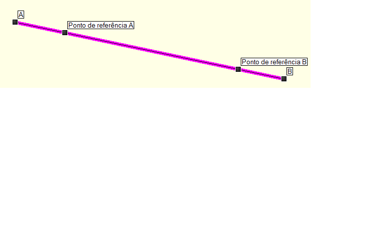

    Padrão Re: Equipamento para auxiliar no ponto a ponto
    Amigo, quanto mais linge mais fácil de alinhar com gps comum, se for mais perto, na ordem de uns 10km ai o gps tem que ser melhor, pra evitar erros. Marque o ponto A e o ponto B, ai trace uma rota entre os pontos, faça um ponto de referência a uns 300 a 400m dos pontos baseado na rota que vai aparecer no gps, de cima da torre você deve ver os pontos de referência, ai fica fácil, basta apontar as antenas para os pontos que marcou como referência e acertar a inclinação baseado na diferênça de altitude. Veja abaixo o exemplo do que falei. Se te ajudei não esqueça a estrelinha. Abraço.
Nome:	         Figura 1.png
Visualizações:	155
Tamanho: 	10,8 KB
