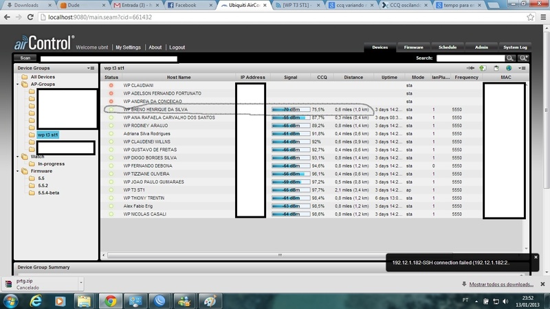

    Para monitorar os clientes residencias, usamos na rede o aircontrol conectado via ssh como na foto abaixo :
Nome:	         2.jpg
Visualizações:	242
Tamanho: 	113,7 KB

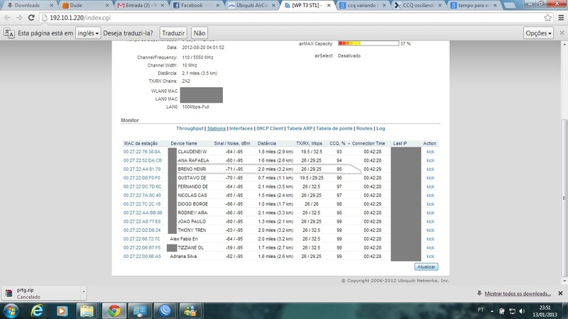

    Agora veio a duvida ... no aircontrol mostra no cliente uma valor baixo de ccq = 75 % , e outros abaixo de 90 % tbem ....... já na rocket onde o cliente esta conectado o valor e outro .... foto abaixo :

    Na rocket, como podem ver ... nenhum cliente esta com ccq abaixo de 90 % ....
    Duvida ? Em qual dos 2 devo acreditar ? no aircontrol que conecta diretamente no cliente ... ou no rocket onde o cliente esta conectado ???
