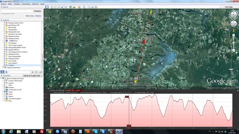

    Olá amigo verifiquei suas cordenadas e com a altura das sua torres com esses numeros vc consegue fazer o ptp sem problemas agora é escolher os equipamentos de acordo com a banda que deseja passar.
    vlw
    Abraço
    [email protected]

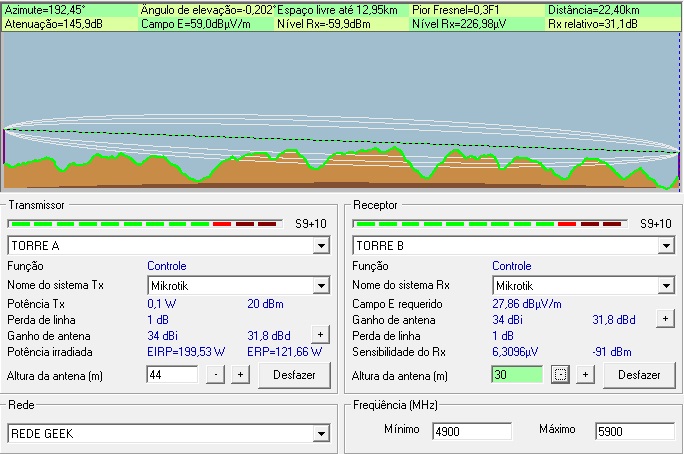

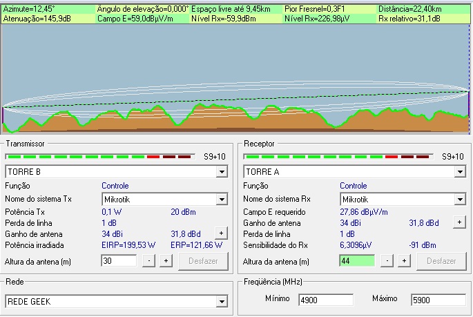

    Olha amigo, como não sei qual o seu equipamento, simulei como se fosse com uma antena de 34dbi e 20dmb de txpower ok
    veja só:
Nome:	         teste de enlace axb.jpg
Visualizações:	267
Tamanho: 	117,3 KB
ID:      	41836Clique na imagem para uma versão maior
Nome:	         teste de enlace bxa.jpg
Visualizações:	129
Tamanho: 	112,3 KB
    Espero que tenha ajudado!
