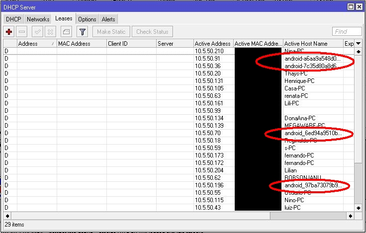

    Bom Dia para todos. antes que venha alguem dizer que eu descobri o Brasil com esta informação, quero que veja que adicionei este tópico em "Wireless>Iniciante", se você ja sabe como funciona, não precisa comentar ok.
    Algum tempo sempre olhava o "IP> DHCP SERVER> LEASES" e sempre tem celulares android conectado em minha rede, estando protegida ou não, quem tem o aplicativo Zona Gratis pode conectar-se facilmente na sua rede.
    Veja a figura de minha rede:
Nome:	         Android Na Rede.jpg
Visualizações:	466
Tamanho: 	127,8 KB

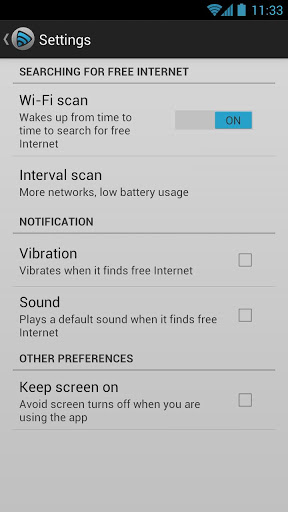

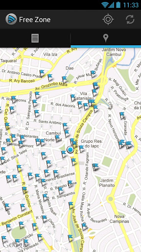

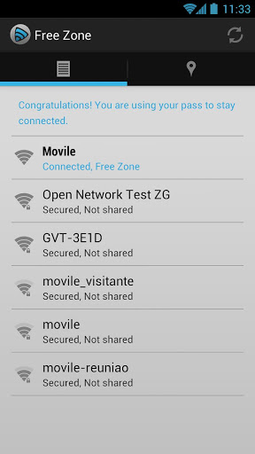

    Imagens do programa instalado:
Nome:	         Zona Gratis 01.jpg
Visualizações:	333
Tamanho: 	72,8 KB
ID:      	41866 Clique na imagem para uma versão maior
Nome:	         Zona Gratis 02.jpg
Visualizações:	301
Tamanho: 	26,0 KB
ID:      	41867 Clique na imagem para uma versão maior
Nome:	         Zona Gratis 03.jpg
Visualizações:	239
Tamanho: 	29,3 KB

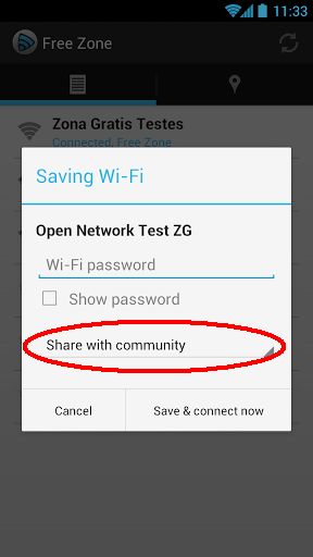

    Veja como ele compartilha a sua chave, no própio programa tem a opção de enviar a senha ou não:
Nome:	         Zona Gratis como envia a chave.jpg
Visualizações:	381
Tamanho: 	17,0 KB
Visualizações:	381
Tamanho: 	17,0 KB

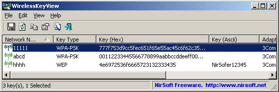

    Outra coisa ruim é o cliente ficar fuçando o sistema, pois a chave WEP ou WPA seja qualquer uma, pode ser fácilmente visualizada por um programa chamado WirelessKeyView
Nome:	         wirelesskeyview.gif
Visualizações:	216
Tamanho: 	10,8 KB
    http://www.nirsoft.net/utils/wirelesskeyview.zip
