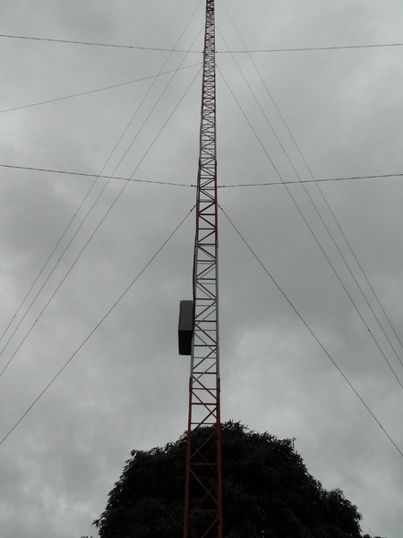

    Processo é pouco mais demorado que arame ou cordoalha, pessoal vai erguendo os módulos da torre, e serralheiro vai emendando as barra de ferro de 6m 5/16, soldando um a um formando um estaio, essa semana vejo pra tirar umas fotos e posto aqui

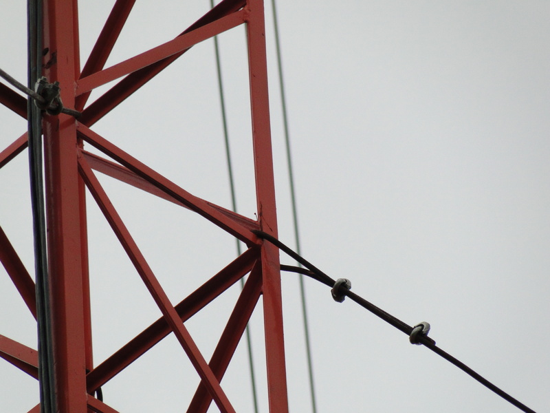

Nome:	         DSC00837.jpg
Visualizações:	767
Tamanho: 	103,8 KB
ID:      	41545Clique na imagem para uma versão maior
Nome:	         DSC00838.jpg
Visualizações:	539
Tamanho: 	61,7 KB
ID:      	41546Clique na imagem para uma versão maior
Nome:	         DSC00839.jpg
Visualizações:	809
Tamanho: 	118,8 KB
ID:      	41547Clique na imagem para uma versão maior
Nome:	         DSC00840.jpg
Visualizações:	477
Tamanho: 	94,4 KB
ID:      	41548Clique na imagem para uma versão maior
Nome:	         DSC00841.jpg
Visualizações:	800
Tamanho: 	66,0 KB
ID:      	41549Clique na imagem para uma versão maior
Nome:	         DSC00842.jpg
Visualizações:	559
Tamanho: 	60,7 KB
ID:      	41550Clique na imagem para uma versão maior
Nome:	         DSC00843.jpg
Visualizações:	1188
Tamanho: 	212,5 KB

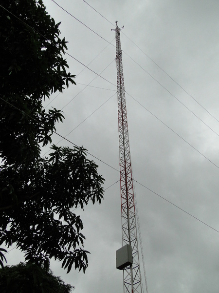

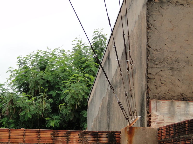

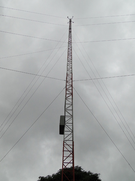

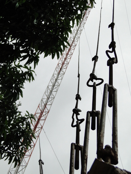

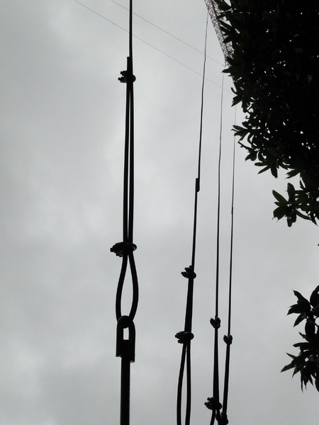

    Pessoal segue as fotos da torre estaida com ferro, torre de 40m
