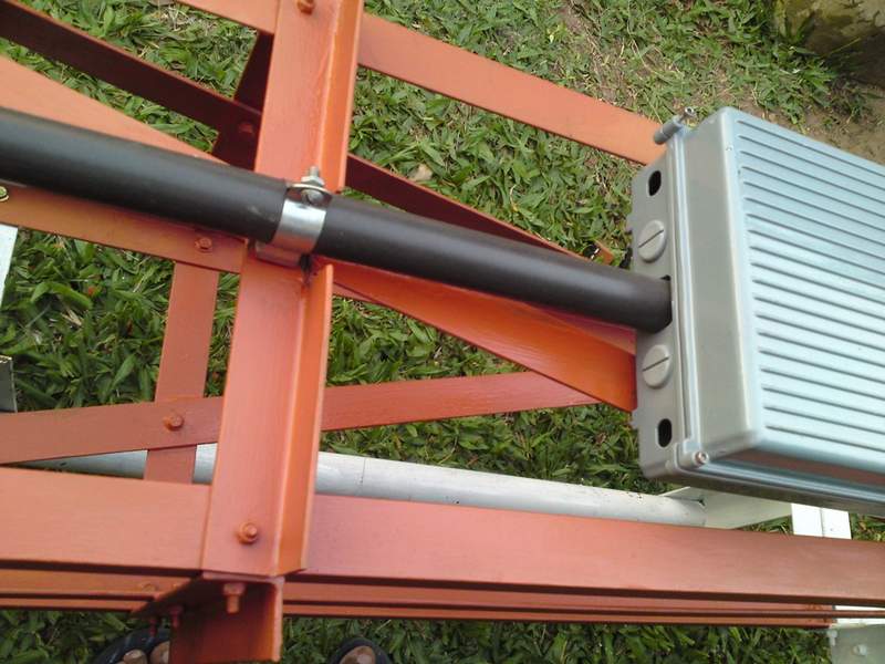

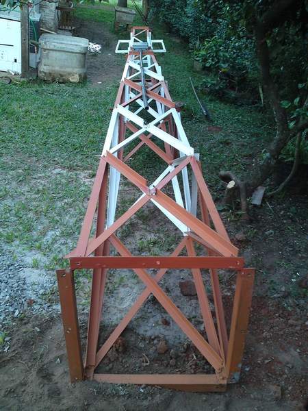

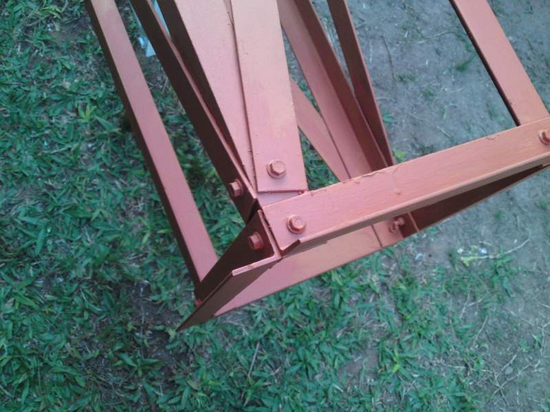

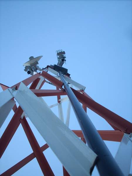

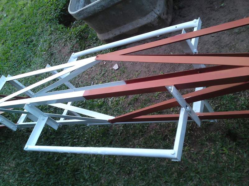

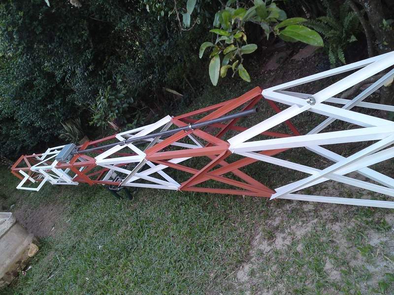

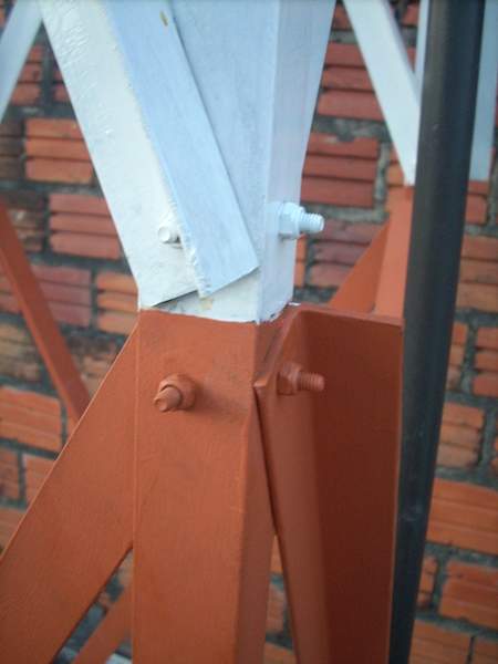

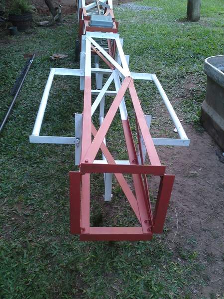

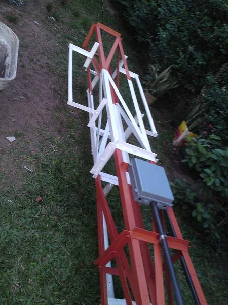

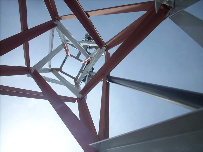

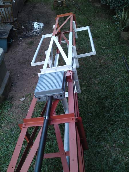

    Olha Pedro, eu não sou referência para o teu projeto porque só trabalho com torres pequenas. Porém, todas as minhas torres são autosuportadas, e a maior que montei tem 9 metros. Como eu não sei trabalhar com solda, fiz todas com parafuso de silo (parafuso de aço com porca travante, aguenta MUITA pressão).
    Vou anexar umas fotos para apreciação, mero modelo. Espero que goste. Um abraço!

    Padrão re: Torre Autoportante Soldada ou Parafusada?
    Estas torres do Jadir são um capricho no acabamento.
    E ele e o irmão que fizeram tudo na "unha". Eu perguntei para ele como ele fez para furar com precisão , ele me disse que usou uma furadeira de mão.
    Daí voces tiram uma idéia de quão cuidadosos eles são. Ficou tudo certinho.
    Eu tenho trocado idéias com ele sobre torres pois pretendo fazer uma parecida.
    Só uma coisa Jadir que eu fico encucado é o fato de ao cruzar as barras de travamento, uma fica por dentro e a outra por fora. A de dentro se ficar justa contra a cantoneira, num caso de esforço vai contar com uma resistência extra.
    Já a de fora, fica o esforço concentrado só no parafuso.
    Mas isso é uma torre de 9 metros onde o esforço sobre o conjunto não é tão grande assim.
    Mas numa de 20 metros onde o peso próprio da estrutura é maior, este esforço sobre as barras de travamento que estão por fora, deverá ser muito maior.
    Também fica por fora as cantoneiras horizontais na pontas dos módulos. Se ficasse por dentro a resistência seria maior.
    Por outro lado, sobe ele e o irmão e a torre não balança.
