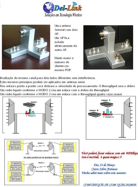

    Desesperado e quase desistindo de tudo, um engenheiro mais doido que eu inventou uma solução um tanto estranha, mas em testes fora comprovados que é bom mesmo. Um breguete chamado " T-MAGICO"
    Não vou esplicar muito, mas o T-MAGICO faz o seguinte: 04 RB 433 + 08 cartoes R52 + 02 T-MAGICO + 02 Antenas = 200Mbps full duplex ou 400Mbps em half duplex . entenderam?
    O breguete é capaz de juntar as RB numa ponta e os cartoes, jogar tudo numa mesma SSID sem interferencia, separadar eletracamente , sair por uma só antena e ser capturada pela outra ponta com a mesma solução como se fosse apenas uma rb e um cartão. Isso saíria por uns 4.800,00 um par montado. Reduz drasticamente o orçamento e ainda traz o link que eu quero.
    Esse T-MAGICO tambem é capaz de por duas RB em uma unica Omni ou setorial e aumentar o numero de clientes conectados.. " tenho uma foto de umas antenas minhas postada em minhas fotos. um teste de 50 dias sem bronca.
    BOM ! a ciência possui diversos apelidos: magia, milagre, ilusionismo, truque e até mesmo " ANTENA " quem quer apostar ???

    Dellink, coloca uma foto desse T-mágico pra gente ver...

    Padrão Re: Enlace de 35KM com Ubiquiti Rocket M5 mimo ROCKETM5
    Citação Postado originalmente por endnet Ver Post
    EIta...esse carinha ae é da NASA ???
    uhauhauauauha
    eu faço umas invenções também mas desse tipo não tinha visto ainda.
    posta uma foto ae amigo.

    oi amigo, teria maiores detalhes desse T-Magico ??? obrigado ajudaria muita gente hehee
Nome:	         CATLOG~1.jpg
Visualizações:	1217
Tamanho: 	91,9 KB
ID:      	11525VOU POR MAIS FOTOS EM MINHAS IMAGENS. Haverá um encontro no recife no proximo dia 12 de Junho . tem mais informação no link do 4shared 4shared.com - online file sharing and storage - download palestra.rar

    Citação Postado originalmente por dellink Ver Post
Nome:	         CATLOG~1.jpg
Visualizações:	1217
Tamanho: 	91,9 KB
    Hum, interessante !!resta saber a perda de potência apenas que gera. a idéia é ótima. porém precisa ser testado pra comprovar a eficácia .valeu por postar .Abraço.
    BOM O TAL t-mAGICO E FABRICADO E VENDIDO PELA GENGE DE ORTO ALEGRE, CUSTA 200 REAIS PASA 5.8
    Pessoal.. a muitos anos deixei de acreditar em mágica..
    Cá entre nós.. que materialzinho de propaganda bem vagabundinho!
    Mas vamos ver.. quem sabe mudo meu conceito!
    alexsuarezferreira vc sabe o site ou telefone dessa Genge que vende esse T-Magico
