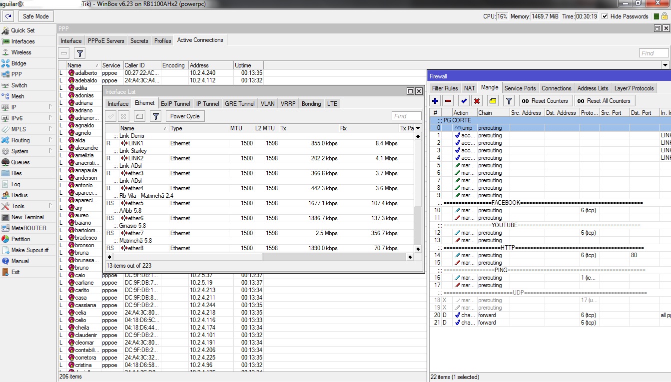

    e neste outro pcc com servidor pppoe na mesma rb (o que recomendamos)
Nome:	         Julio_QOS.jpg
Visualizações:	1165
Tamanho: 	389,0 KB
ID:      	56926 Clique na imagem para uma versão maior
Nome:	         ballance-4 linhas.jpg
Visualizações:	1074
Tamanho: 	334,1 KB
    Padrão Re: [Tutorial] - Load-Balance 2 LINKS + Fail-Over Completo
    Caso de modens em modo bridge nao precisa de failover
Nome:	         3-gvt.jpg
Visualizações:	1315
Tamanho: 	190,3 KB
Nome:	         Julio_QOS.jpg
Visualizações:	1165
Tamanho: 	389,0 KB
Visualizações:	1074
Tamanho: 	334,1 KB

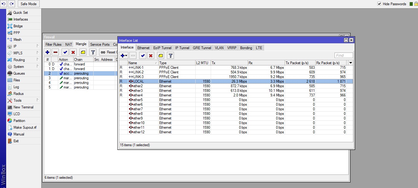

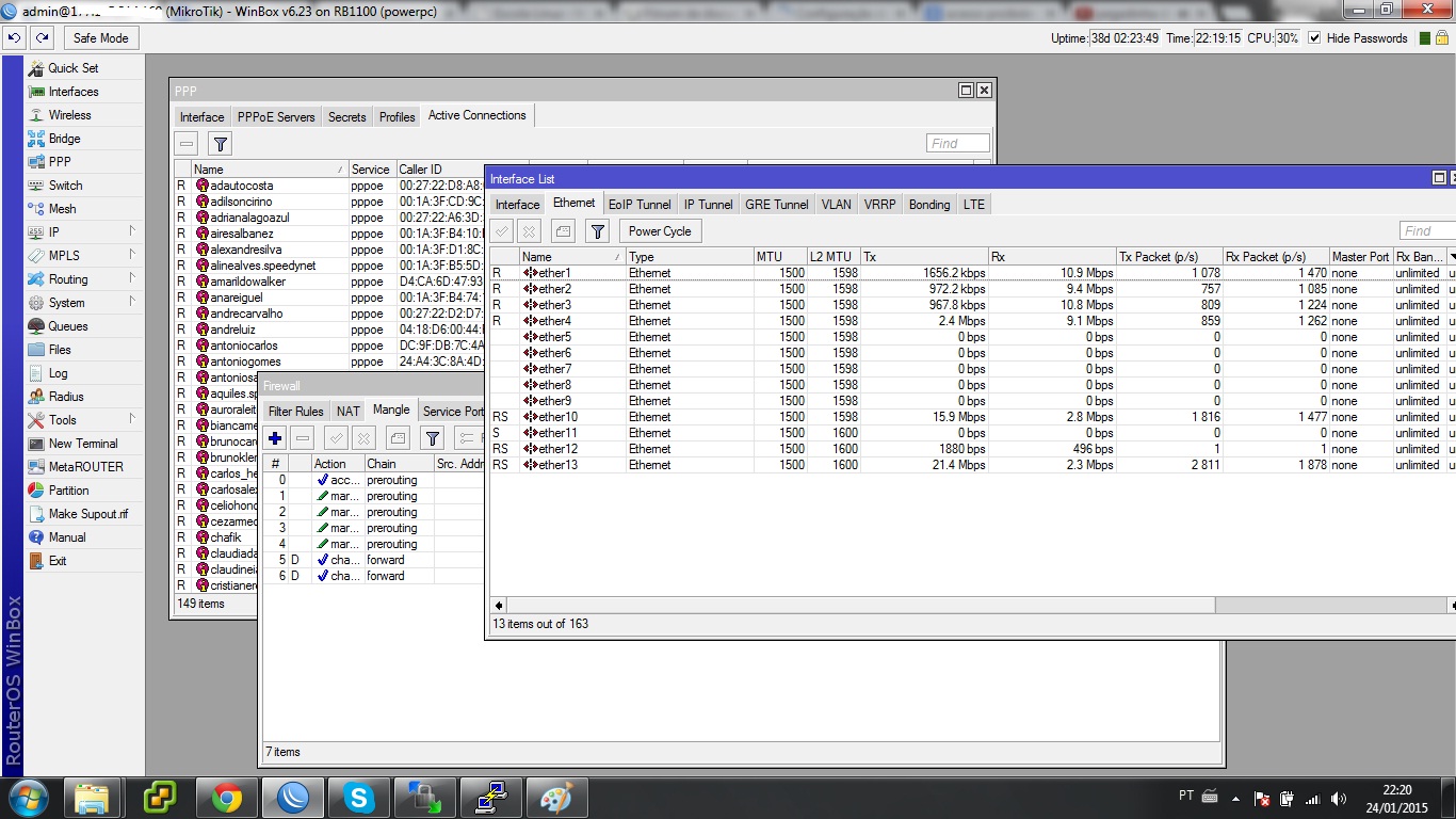

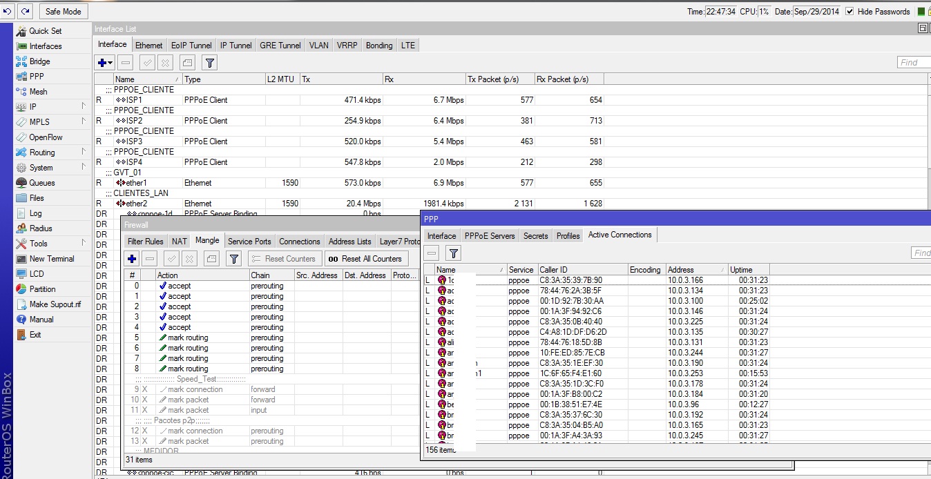

    Este balance com modens em bridge veja o uptime dele, e este print é de alguns dias, cada um faz o que desejar, eu opto por modem em bridge, que entente de rede sabe que melhor que tem a fazer é evitar o nat
Nome:	         suelen.jpg
Visualizações:	696
Tamanho: 	327,7 KB

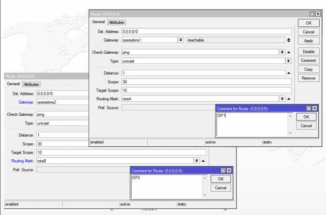

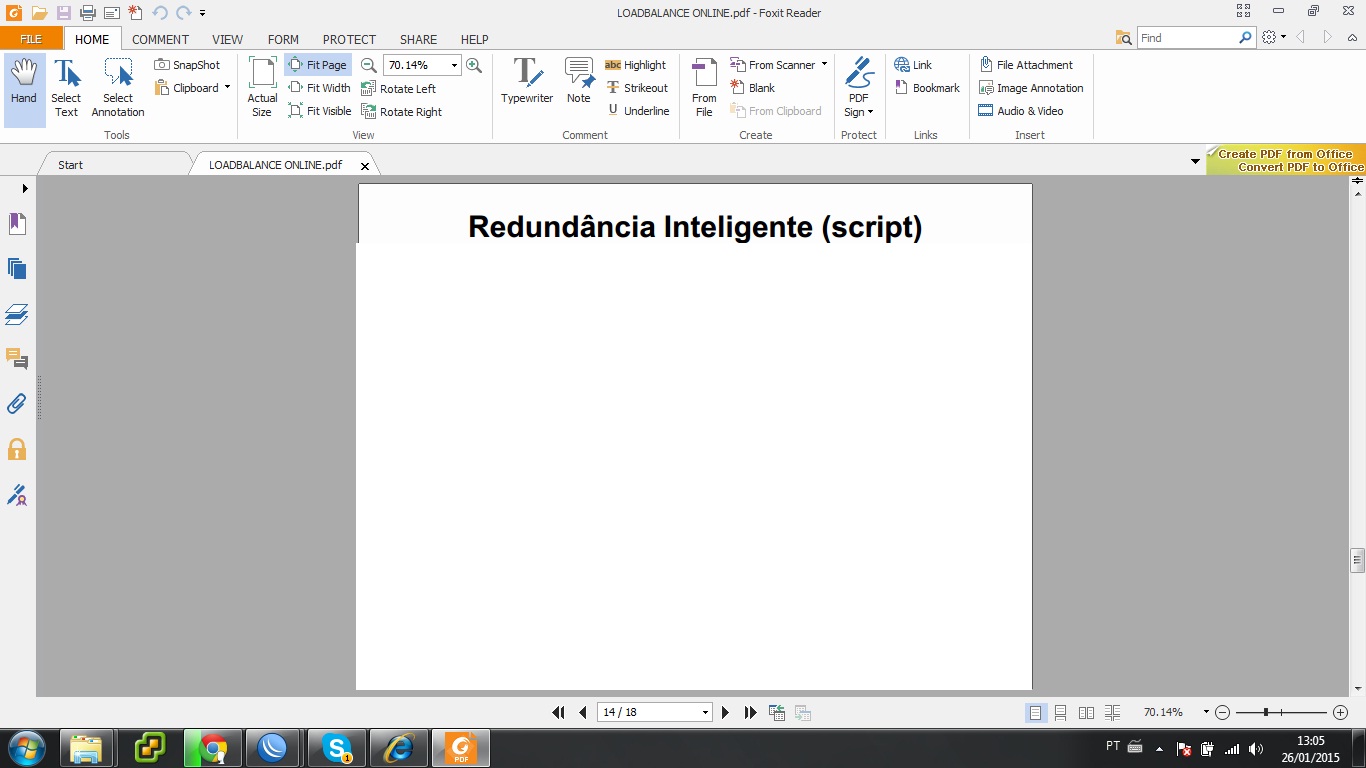

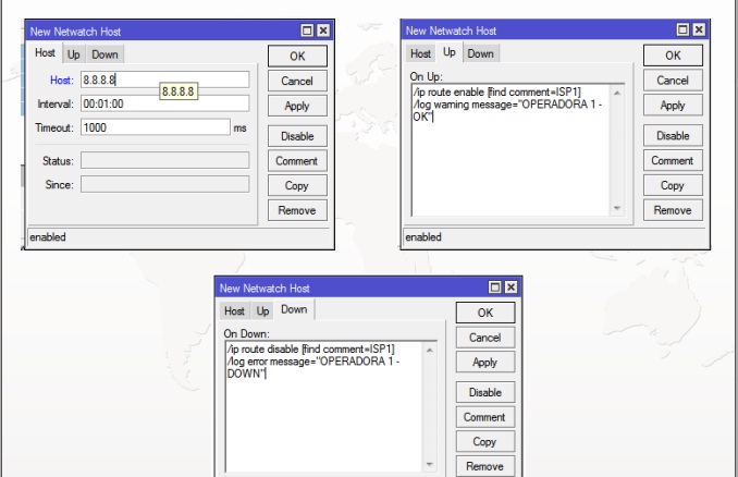

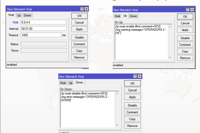

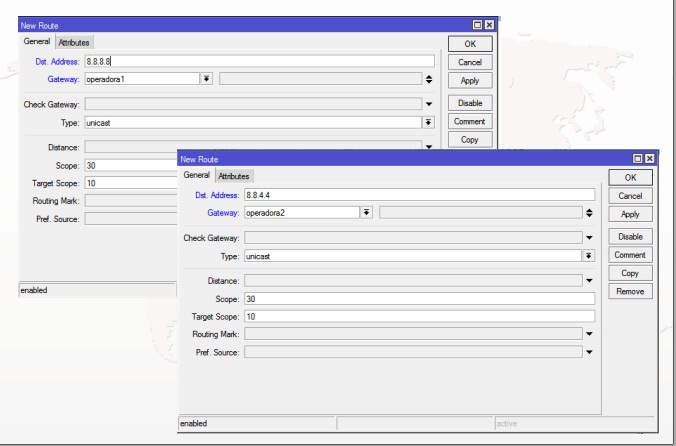

    Bom sem sombra de duvidas modem em bridge é melhor que roteado, evita nat, evita saltos etc mas quem ainda quer um fail over funcional, siga a sequecnia de prints
    lembrando que tem versão acho que a a 6.20 que tem que tirar o script de log pra rodar 100%
Nome:	         fail over1.jpg
Visualizações:	734
Tamanho: 	63,5 KB
ID:      	56940 >>>>>>Clique na imagem para uma versão maior
Nome:	         fail over2.jpg
Visualizações:	764
Tamanho: 	70,2 KB
ID:      	56941 >>>>Clique na imagem para uma versão maior
Nome:	         fail over3.jpg
Visualizações:	587
Tamanho: 	67,3 KB
ID:      	56942>>>>>Clique na imagem para uma versão maior
Nome:	         fail over4.jpg
Visualizações:	644
Tamanho: 	64,0 KB
Visualizações:	515
Tamanho: 	137,0 KB
