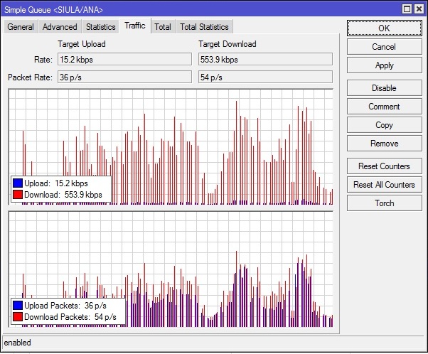

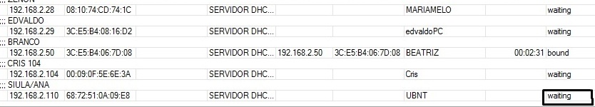

    Outro problema é que mesmo esse cliente estando conectado no meu servidor DHCP ele aparece sempre waiting(imagem-anexo), como se não estivesse conectado, porém quando acompanho o traffic no Simple Queues o gráfico me indica que o cliente está em uso na rede(imagem-anexo). Como pouco entendo, desconfio que acabei configurando o cliente com as mesmas configurações de meu AP.
    Obs: Não uso Hotspot, amarro o IP ao MAC no DHCP Server.

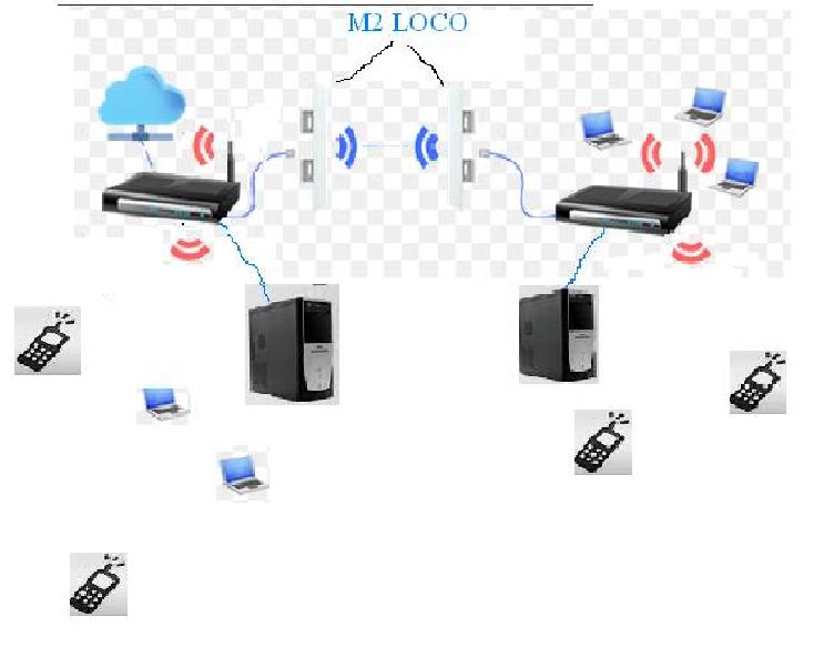

    primeiramente desculpe a todos por mudar o assunto do post, é a primeira vez q participo de um forum,
    obrigado pelas informações, verifiquei aqui é a altitude de ambos pontos está favorável, e as construções tem +- 10 metros de altura telhado e não possui arvores, creio q a visada é boa,
    deixa eu ver se entendi, de acordo com a figura abaixo funcionaria?Clique na imagem para uma versão maior

    Padrão Re: Ajuda Na configuração de Nanostation Loco M2 com AP Mikrotik - Iniciante
    Isso, a imagem está perfeita.
    Se aparentemente tem visada dá pra comprar o equipto pra testar.
    As CPE's vem com tudo automatico, se não conectar ou ficar com ping ruim (ping -t 192.168.1.1 -l 1400) tem como dar uma otimizada na configuração depois, otimizando acho que dá pra conseguir uns 10 a 15Mbps de trafego real em 1,5Km.
    (Lembra que esse é o equipto mais basico, LOw COst, é a linha de baixo custo, pra bandas maiores tem equipto mais caro)
    O trafego real na verdade vai depender do que tem na zona de fresnel, se for tudo limpo mesmo (100% da zona de fresnel livre) talvez consiga 20Mbps entre os 2 NS Loco nessa distancia.
