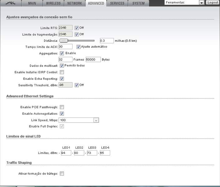

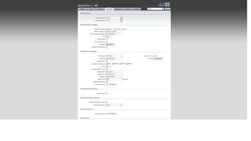

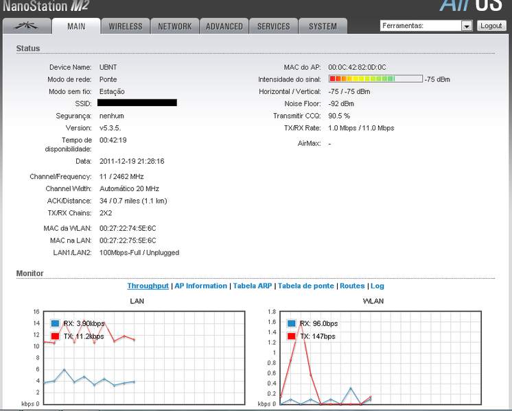

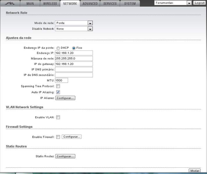

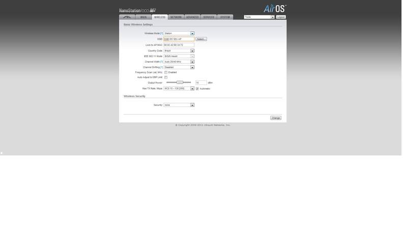

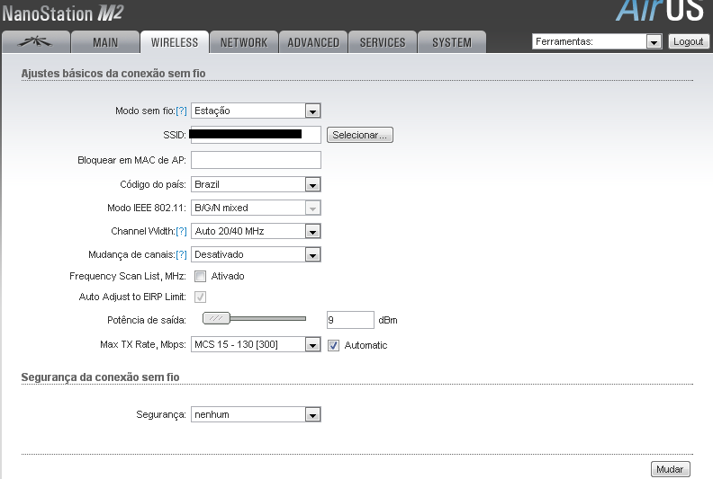

    Boa tarde amigos,
    Estou com problema para configurar uma Nanostation M2 no meu clinete, usamos autenticação por hotspot, quando eu coloco no cliente essas CPE Smartlan usb, a conexão fica legal, o sinal fica fraco mas da pra usar, mas quando eu mudo para Nanostation M2, ela pega o Ip mas não navega.
    -A distância do cliente até a antena Omni é de 370 metros, visada livre.
    -A configuração na Omni ta como AP
    Da uma olhada na configuração da nanostation e me ajude ai por favor!!
    Obrigado.
Nome:	         M2-1.jpg
Visualizações:	348
Tamanho: 	48,0 KB
ID:      	38370Clique na imagem para uma versão maior
Nome:	         M2-2.png
Visualizações:	364
Tamanho: 	32,5 KB
ID:      	38371Clique na imagem para uma versão maior
Nome:	         M2-3.jpg
Visualizações:	357
Tamanho: 	33,0 KB
ID:      	38372Clique na imagem para uma versão maior
Nome:	         M2-4.jpg
Visualizações:	405
Tamanho: 	33,6 KB

    Olá Amigo, desabilita o Airmax se estive ativado, e na primeira aba
    Padrão Re: Nanostation M2 não conecta ao Hotspot
    Amigo seu sinal ta ruim para essa distancia, coloque seu nano em station wds, aumente a potencia para 17 dbi e desabite o airmax.
    esta desabilitado o Airmax já!
    Vou aumentar a potencia para 17 dbi como falou o amigo Jorgilson... depois posto aqui. Vlw
    Não aceita mudar a potencia em 9 dBm...
    Caramba... o que será que ta configurado errado galera?
    Ajuda ai!
    Na guia Wireless, muda o código do país para Compliance Test. Pronto, agora você vai conseguir aumentar a potência.
    Abraços,
    Jonas Lima
    Amigo, já mudei a potencia para 17 dbi e ainda nada!!
    Já atualizei o Firmware e nada tbm!

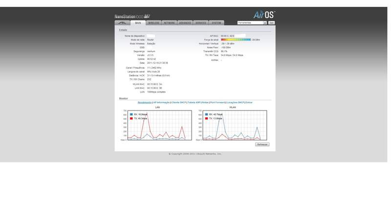

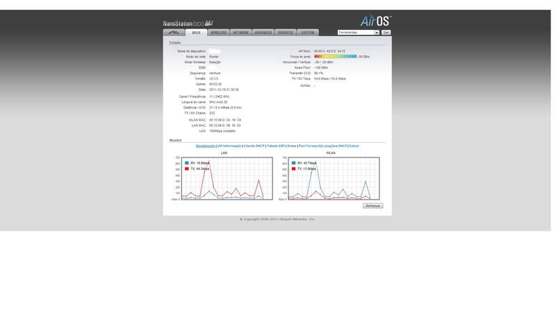

    Veja como está minha configuração:
Nome:	         1.jpg
Visualizações:	205
Tamanho: 	17,3 KB
ID:      	38745Clique na imagem para uma versão maior
Nome:	         2.jpg
Visualizações:	276
Tamanho: 	12,0 KB
ID:      	38654Clique na imagem para uma versão maior
Nome:	         3.jpg
Visualizações:	352
Tamanho: 	13,4 KB
Nome:	         1.jpg
Visualizações:	156
Tamanho: 	17,4 KB
    Última edição por ronaldopatrick; 14-09-2012 às 00:45.
    Pena que a imagem ficou pequena... não da pra conferir!
    mas qual a distância do cliente?
    Vlw
    Mim manda seu email que lhe envio as imagens pois toda vez que tento postar-las ficam pequenas.
    E vc usa omini tbm?
    meu email: [email protected]
    Vlw
    Uso sim e a distância é de apenas uns 300 metros.
    Lembrando que na aba Wlan Network o ip deve está na faixa do seu ap.
    Já mandei as imagens no seu email.
