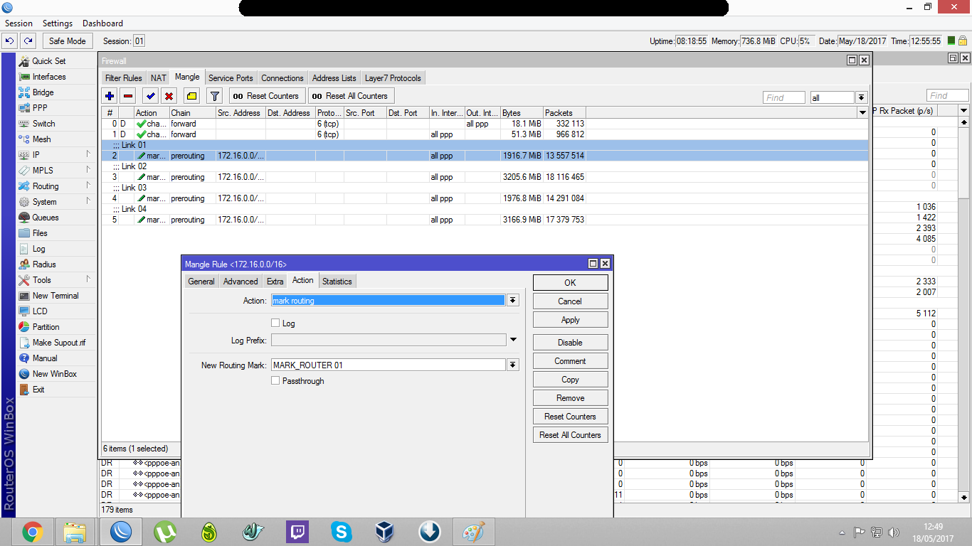

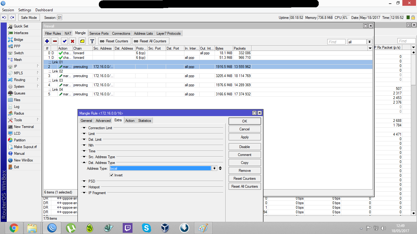

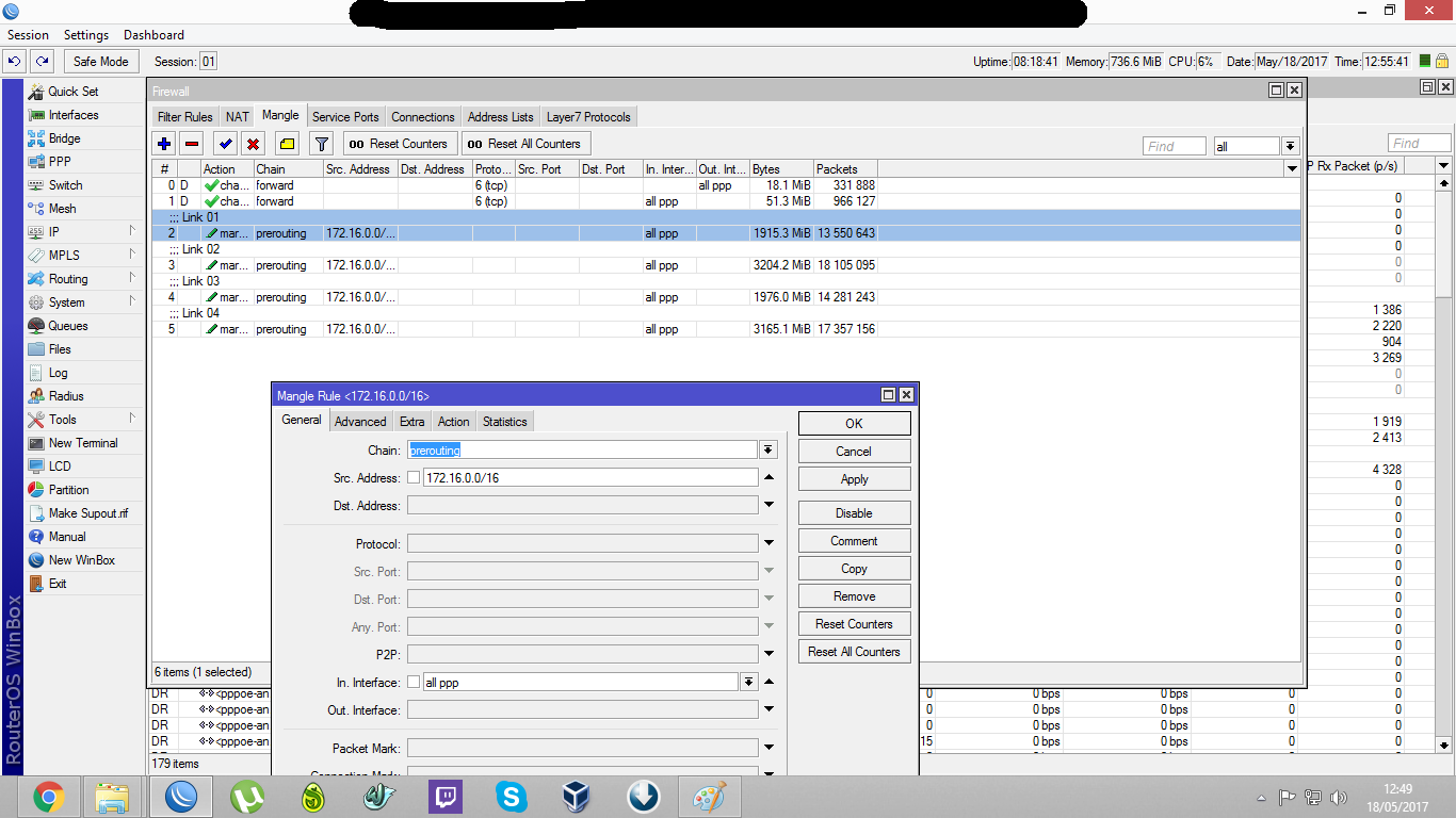

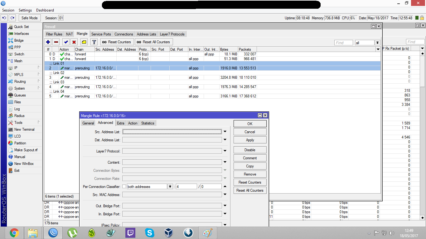

    Padrão O loadbalance do wiki mikrotik é bom ???
    Galera achei o load balance do wiki mikrotik bem pequeno para os exemplos que vcs postam aq dai veio minha duvida o load balance da site wiki mikrotik é bom ???
Nome:	         Captura de Tela (17).png
Visualizações:	250
Tamanho: 	152,5 KB
ID:      	66904Clique na imagem para uma versão maior
Nome:	         Captura de Tela (18).png
Visualizações:	258
Tamanho: 	154,4 KB
ID:      	66905Clique na imagem para uma versão maior
Nome:	         Captura de Tela (19).png
Visualizações:	219
Tamanho: 	151,2 KB
ID:      	66906Clique na imagem para uma versão maior
Nome:	         Captura de Tela (20).png
Visualizações:	237
Tamanho: 	147,8 KB
    desde já agradeço !
