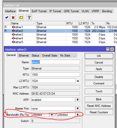

    Por uma necessidade estou precisando fazer o que é comumente chamando em switch e roteadores CISCO, 3COM e Brocade o famoso "rate limit" de uma interface física (porta ether1, ether2 etc)
    Preciso colocar uma velocidade específica, tipo 2 MEGA rx e tx, sendo que vou usar apenas camada 2 (layer2) nessa RB, ou seja não haverá roteamento nem ips (apenas IP de gerencia)

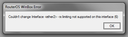

    Então, quando eu tento usar a opção Bandwidth na própria interface ether2 como no exemplo abaixo, obtenho o seguinte erro:
    "Couldn't change Interface <ether2> - rx limiting is not supported on this interface (6)"

    Alguém saberia o porque? Ou me indicaria outra RB que faça isso.
    Eu tenho quase certeza que o Switch RB4250GS faz, mas a pergunta é.. Porque essas RB 750, 750G, 450 e 450G não o fazem?
    Aguardo respostas.
    Obrigado.

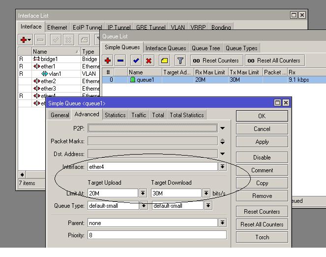

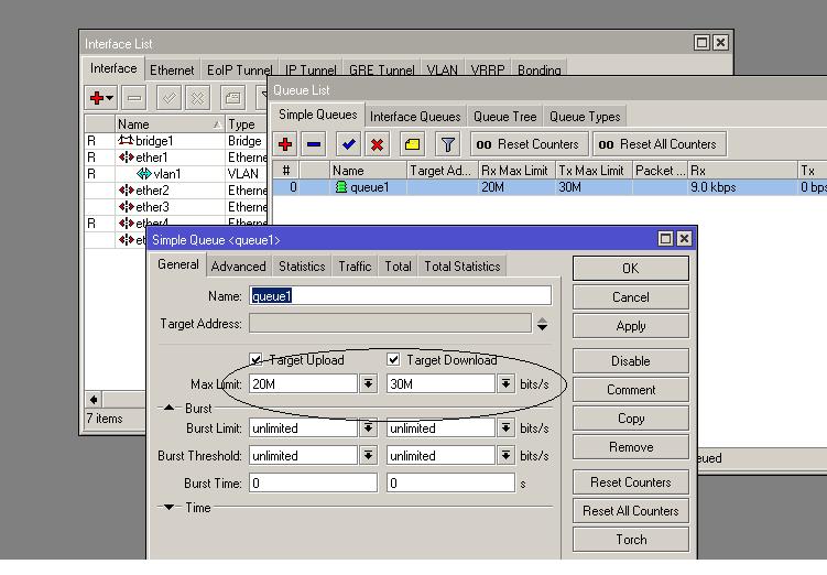

    boa noite fis vários testes e não consegi utilizar aquela opsoes que estávamos falando mais comsegi configurar e ter um controle esato com a simple-queue e a aba advanced de um olhado de como ficou Clique na imagem para uma versão maior
Nome:	         queue02.JPG
Visualizações:	3033
Tamanho: 	68,7 KB
ID:      	31221Clique na imagem para uma versão maior
Nome:	         queue01.JPG
Visualizações:	2514
Tamanho: 	69,2 KB
    espero ter ajudado .

    Você colocou as portas que quer controlar na range de portas do swith? Se fez isso ela não vai funcionar.
    Agora, se tirar todas do swith e tentar fazer o controle por porta, vai dar certo.

    eu fis vários teste aqui da maneira q postei eu estava fazendo tende de 20/30MB com o banditeste do mk e funciona perfeito tem um detalhe a versão q estou utilizando é 5.5 em diante tentei faser isto com a 4.14 4.17 e não funciona ele ultrapassa a banda .
