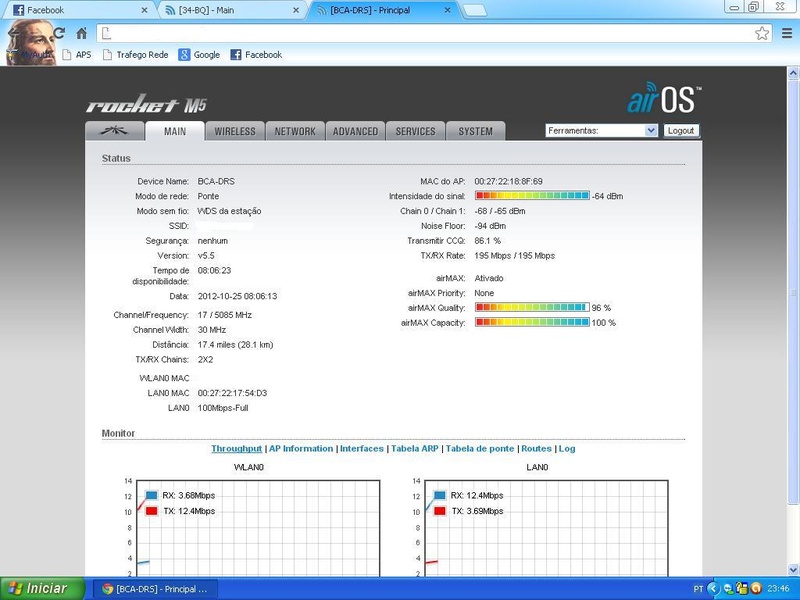

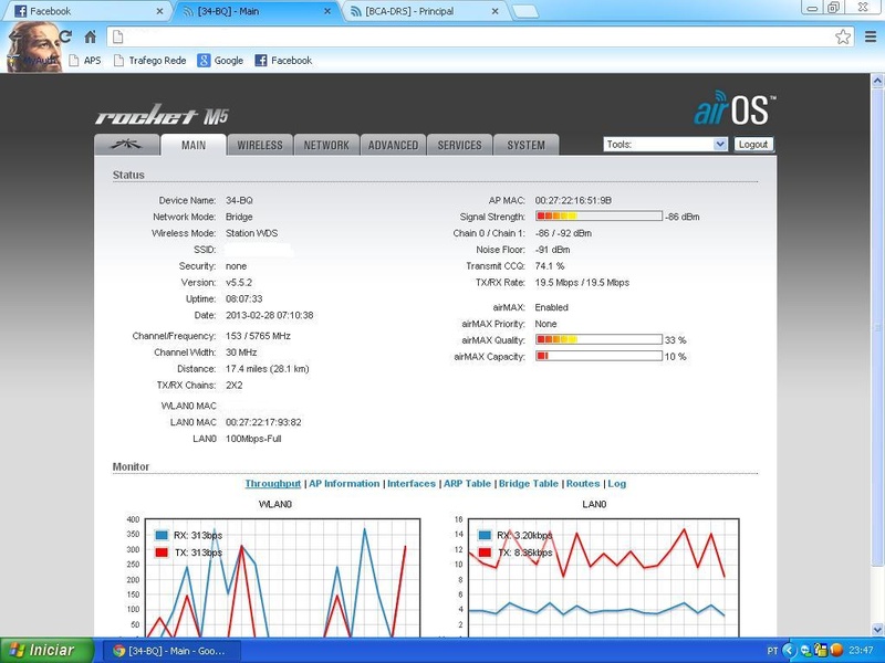

    O Cenario é o seguinte tenho um PTP de 28Km com disth de 30 passando 40 mega full e estamos fazendo um upgrade e pra isso compramos uma dish de 34 com radome e como nas imagens postadas abaixo a de 30 ta perfeita o sinal só que ja tem 2 dias e nao consigo alinhar a de 34...
    Alguem ai ja passou por isto tem algo a falar??
    Desde já agradesço
    Nessa imagem é a rocket dish de 30
Nome:	         30.jpg

    Nessa Imagem é a rocket dish de 34
Nome:	         34.jpg
Visualizações:	284
Tamanho: 	120,1 KB

    Nao seria canal??
    coloca no local do pais compilet test ele libera todos os canais, ai faça um teste com canal bem alto...
    Padrão Re: Problema Antena com radome
    Ola bom dia.
    Isso pode problema de canal e distancia entre as duas antenas.
    Temos em nossa torre 2 antenas de 30dbi com rocket, sendo uma OIW e outra Dish, ambas com randome, no POnto A e no POnto B.
    O PTP com DIsh teve um aumento de banda após a colocação do Randome que foi coisa de louco, ja a OIW ~~~, esta estamos apanhando, vamos da proxima vez que subir na torre distanciar mais elas, hoje estão a 1 metro uma da outra.
