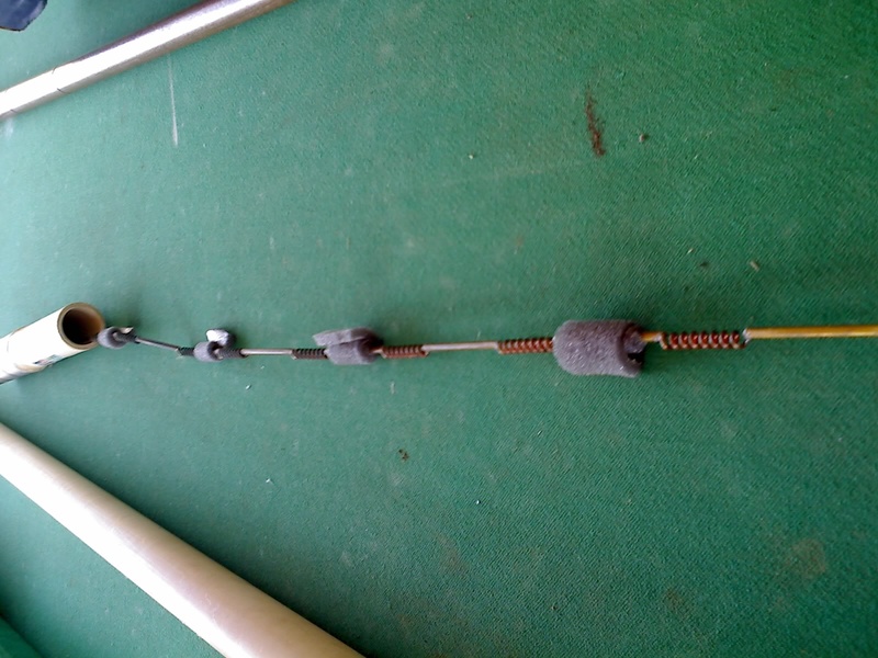

    Salve galera, pra alertar o pessoal do under fiz alguns ajustes na antena ja dita, o rendimento dela era pior que uma de 2 dbi que vem nos radinhos, recebi a dita e entrei em contato com o vendedor ele enviou outra e pro meu pesar era exatamente igual a outra, não rendia e olhe que troquei pigtail, coloquei pig profissional, fiz pig, troquei cartao, coloquei num xr2, r52h, troquei canal, levantei, abaixei,só faltou macumba....
    O pilantra pra variar nao respondia mais meus e-mails, eu fico imaginando como ele conseguiu homologar essa antena, put a keep are you....
    Bom, ja com meus miseros 450 reais perdidos resolvi abrir o cano de pvc branco pra dar uma olhada, quanta diferença de uma hyperlink...
    Pensei: "vou fazer uns ajustes de-repente funciona, mãos a obra..."

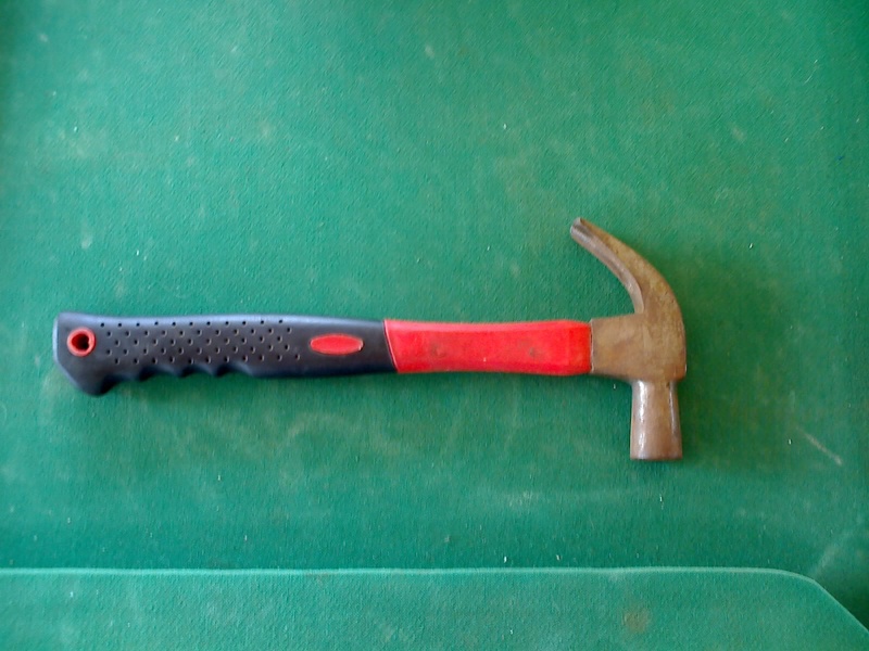

    material necessário: martelo
Nome:	         08-08-10_1100.jpg
Visualizações:	401
Tamanho: 	153,2 KB

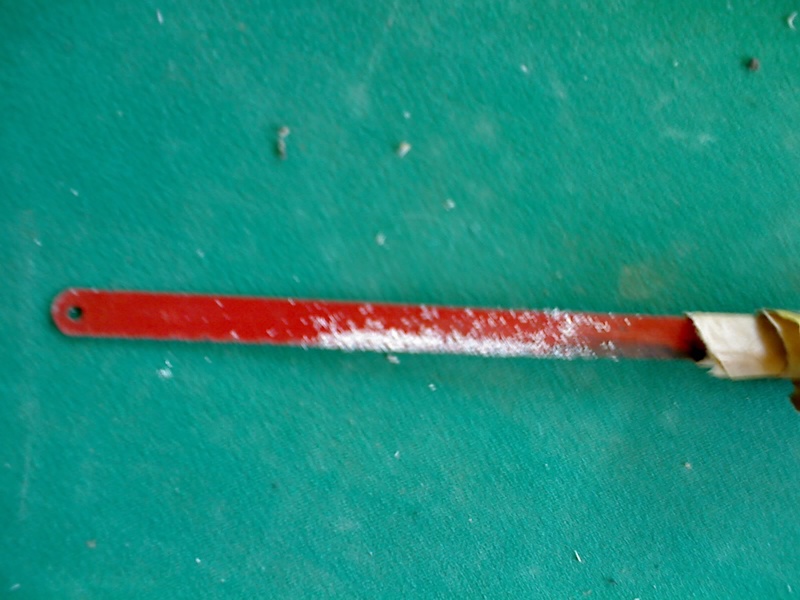

    2º: segueta
Nome:	         08-08-10_1129.jpg
Visualizações:	389
Tamanho: 	131,4 KB

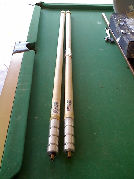

    3º: a vulgo "antena", foi um dilema escolher qual delas...
Nome:	         08-08-10_1102.jpg
Visualizações:	425
Tamanho: 	75,8 KB

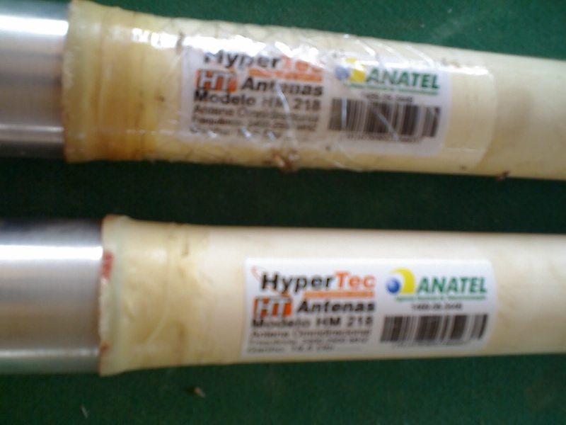

    notem o selinho da anatel...
Nome:	         08-08-10_1101.jpg
Visualizações:	416
Tamanho: 	91,5 KB

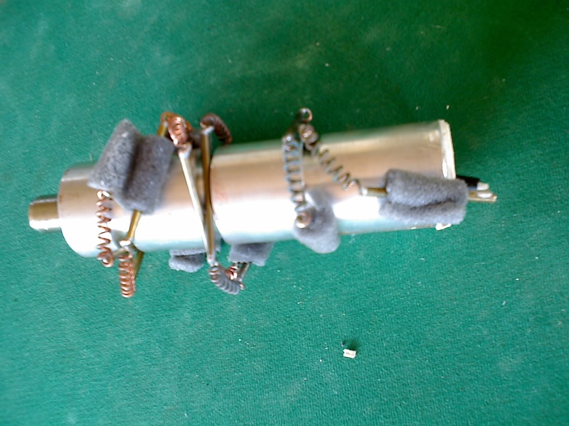

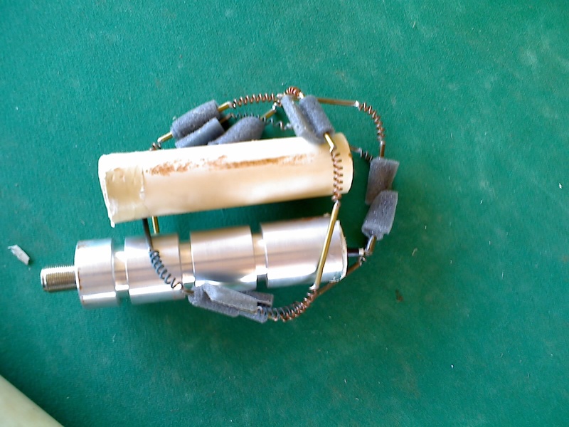

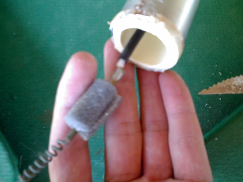

    pronto abri a hyperlixo e olhem só, novinha oxidada do inicio ao meio:
Nome:	         08-08-10_1105.jpg
Visualizações:	468
Tamanho: 	163,8 KB
ID:      	13536Clique na imagem para uma versão maior
Nome:	         08-08-10_1108.jpg
Visualizações:	419
Tamanho: 	92,2 KB

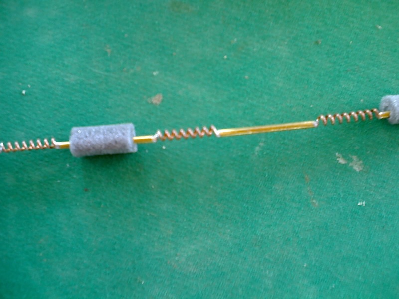

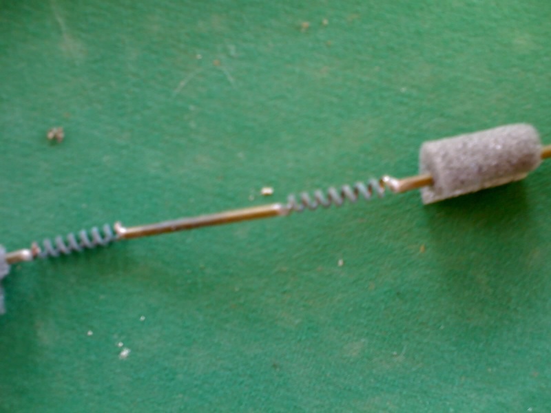

    vejam a diferença da parte em bom estado e da parte oxidada, a parte em bom estado tem cores vibrantes e reluzentes:
Nome:	         08-08-10_1107.jpg
Visualizações:	407
Tamanho: 	121,9 KB
Nome:	         08-08-10_1106.jpg
Visualizações:	410
Tamanho: 	94,3 KB
    bom, chega de perder tempo, vamos arruma-lá, uns torsões aqui, uns enrolões ali e esta quase pronto.Clique na imagem para uma versão maior
Nome:	         08-08-10_1111.jpg
Visualizações:	474
Tamanho: 	157,3 KB
    agora sim, chegamos ao produto final e 100% funcional.....

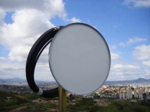

    E as Linkwave???
    ANTENA PAINEL SETORIAL 21dbi 120º H / V + PIGTAIL 1M GRÁTIS! - R$ 199.00 em MercadoLivre
    Tem um gatonet daqui me infernizando com umas dessas. elas "deveriam" ser pol vertical mas a 200m das malditas chega uns -50dbi em pol horizontal usando antena de grade de 25dbi apontada para uma outra torre uns 20 graus fora do eixo dela! é o painel setorial de dupla polarização kkkk....
    E os "kit cliente"????
Nome:	         img6645997.jpg
Visualizações:	324
Tamanho: 	21,6 KB
    Kit Cliente Wireless Antena 15dbi + Cabo 10m + Placa Ralink - R$ 89.00 em MercadoLivre
    tem uns 200 desses instalados no bairro!
    Imagina a interferencia??? Ele usa canal 2 e 10 e o "link" dele é NetVirtua. Os clientes notam lentidão devido ao "link" estrangulado e começam a fuçar as configs das placas Ralink ou dos adaptadores USB Globaltronic e o espectro vai pro saco.

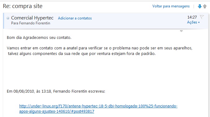

    olha a resposta do vendedor após enviar a ele o link do tópico:
Nome:	         safado.jpg
Visualizações:	460
Tamanho: 	55,4 KB
    unica coisa fora do padrão aqui é essa antena de mer.. já comprei por ser homologada e olha o que dá.

    Ontem dismontei uma dessas que ja tinha passado quase 5 dias em um repetidora minha, o sinal dos clientes nao passava de 5%, desmontei ela e de cara encotrei uma Moeda de R$ 0,05 Centarro! sera que si eu colacar umade R$ 1 Real vai da 100% .. kkkkkkkkk
