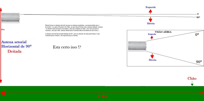

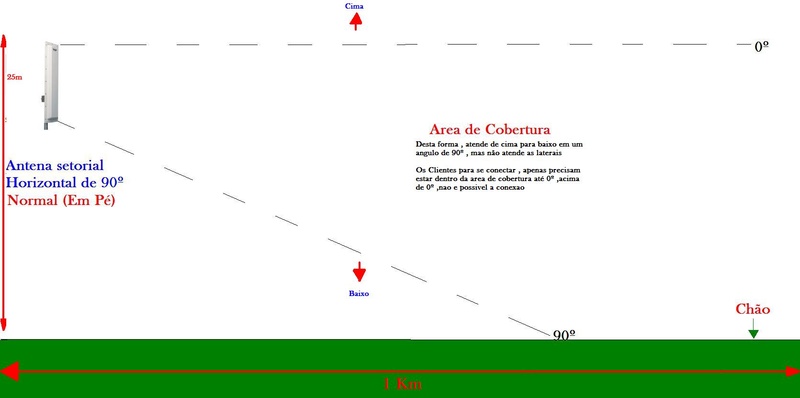

    Fiz um desenho das antenas setoriais horizontais e sua área de cobertura , em pé e outra deitada...desculpe o amadorismo nos desenhos , sou péssimo com essa coisas...
    Antena horizontal de 90º em pé , onde os clientes são atendidos de cima para baixo

    Antena horizontal de 90º deitada , onde a area de cobertura não é mais de cima para baixo e sim as laterais , da esquerda para a direita...
Nome:	         Antena_Horizontal_90_Graus_Cobertura_Deitada.jpg
Visualizações:	508
Tamanho: 	40,2 KB
    Esta certo ?
    Será que estou invertendo a forma de trabalho de uma antena horizontal pela vertical e vice-e-versa?
    Padrão Re: Antena setorial horizontal deitada , funciona?
    Boa noite,
    Acho que o seu desenho nr. 01 está invertido.
    Seria assim.
    A posição normal de instalação dos painéis é de pé.
    Estando o painel de pé, ele te atende 90 graus da esquerda para a direira, sendo 45 para direita e 45 graus para esquerda. O angulo de irradiação vertical seria 8 graus por exemplo, 4 graus para baixo e 4 graus para cima.
    Se vc "deitar" o painel, ele irá irradiar 45 graus para o solo e 45 graus para o céu... o que ficaria meio estranho, pois vc estará "jogando" energia fora. E horizontalmente vc irradiará 4 graus para esquerda e 4 graus para a direita, o que te resulta em um setor de apenas 8 graus....
    Ou seja, os painéis foram projetados para serem instalados em pé e te atender em setores de 60, 90 ou 120 graus, como se fosse fatias de pizza.
