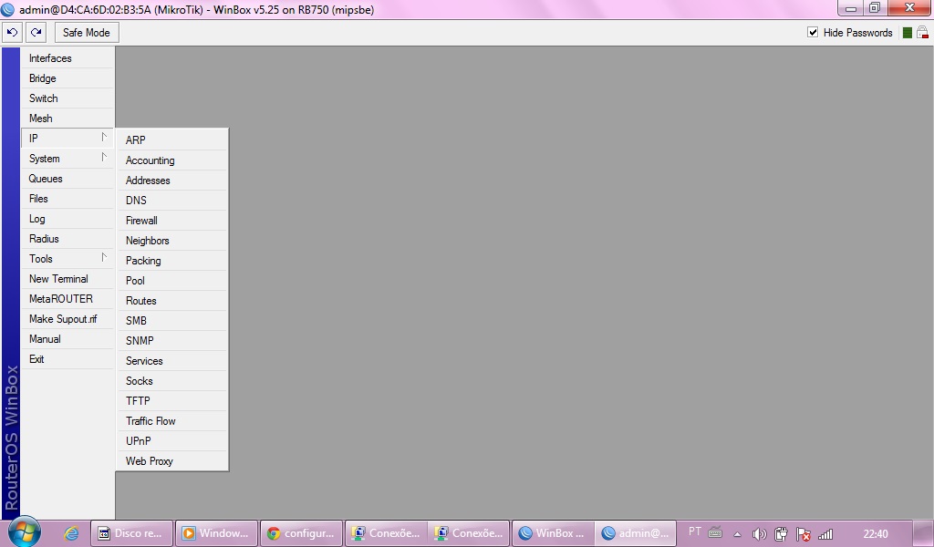

    Padrão RB750 sem as ABA's DHCP server; client e etc.
Nome:	         mikrotik dhcp.jpg
Visualizações:	291
Tamanho: 	76,7 KB
ID:      	57567 Quero configurar a RB750, mas não consigo encontrar no menu IP as abas de DHCP, tem alguma configuração alternativa, estou buscando conhecimento na área sou iniciante. fiz um print da tela de menu da RB. Se alguém tiver uma resposta, Por favor. Estou no aguardo.

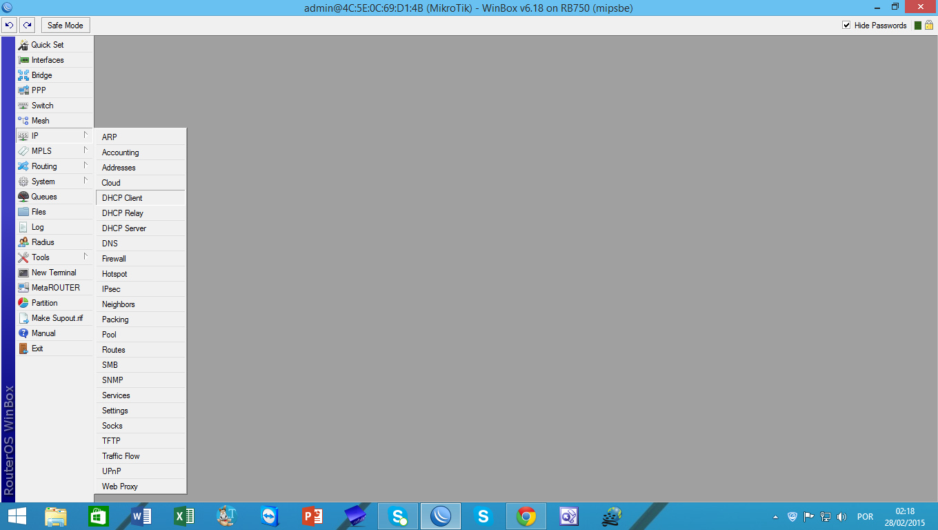

    Bom dia, Anderson! Eu uso o winbox versão 6.18 e ao clicar no menu IP a abaDHCO é disponibilizada como mostra o print a seguir:

    procure em system packers e veja se esta desativado, se tiver é so clicar em enable e reiniciar, caso contrario, atualize com os ultimos pacotes que deve voltar

    È o seguinte sua rb veio com um bug na firmware, é tanto que no seu print ai não tem também o PPP
    atualize ela...
    Conselho: Não use atualização acima de 6.26....!!!!!

    Boa tarde, amigo isso não se trata de bug rsrs isso só está faltando o pacote de instalação do dhcp-cleint e dhcp-server.
    http://download2.mikrotik.com/routeros/5.26/all_packages-mipsbe-5.26.zip

    Hallyson, muito obrigado vou baixar winbox v 6.18

    Cara... teve a manha. Valew!!!
