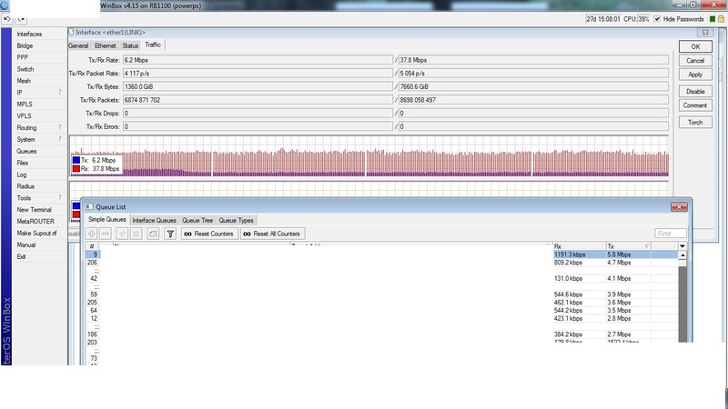

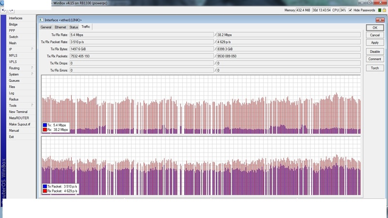

    Preciso tirar uma dúvida que está acontecendo em uma rede.
    É um transporte da "Empresa XX" para a minha cidade 400km, usa a fibra da Vivo.
    Tem 30 megas de Link dedicado e os 100 megas do transporte dentro do PTT Metro.
    Porém verifico que os gráficos estão aparecendo alguns cortes, isso é normal? ou está com algum erro?
    A navegação esta normal em tx/rx rate e tx/rx packet rate.
    Segue print!Clique na imagem para uma versão maior
Nome:	         Link Empresa sss.jpg
Visualizações:	457
Tamanho: 	88,0 KB
ID:      	43019Clique na imagem para uma versão maior
Nome:	         link jales sss.jpg
Visualizações:	469
Tamanho: 	122,3 KB

    Se você estiver longe da RB e entre os cortes não houver redução de tráfego é normal.
    Se você estiver ao lado da RB, sem gargalo entre você e a RB e tendo a RB processamento baixo no momento que olhas o gráfico e houver redução de tráfego pede para verificarem.
    Padrão Re: Gráfico Link Dedicado - PTT Metro com cortes
    o Acesso que eu tirei o print é acesso externo direto da rb que faz o controle de banda, dai sai direto pra um roteador 3 com e já cai na fibra!
