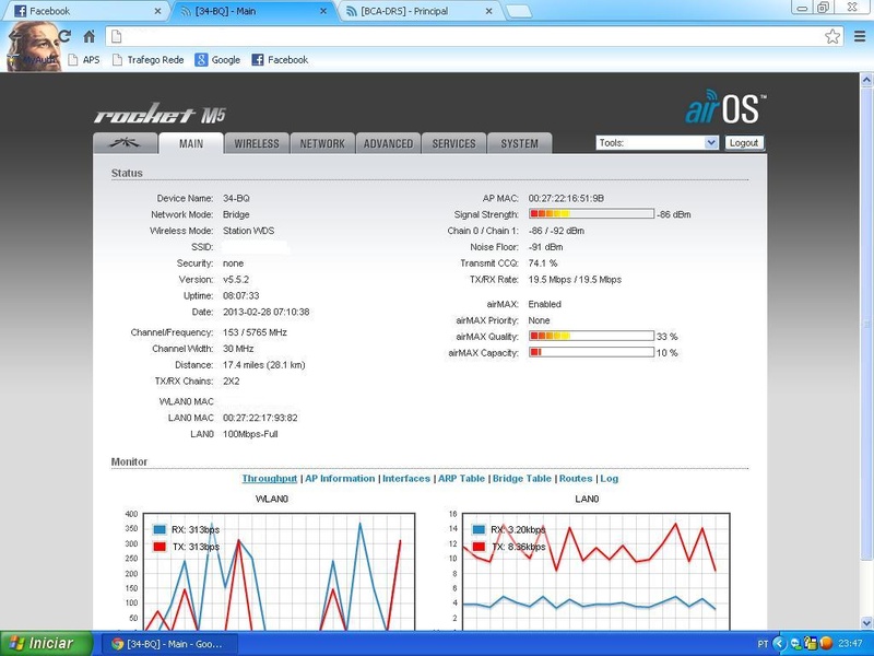

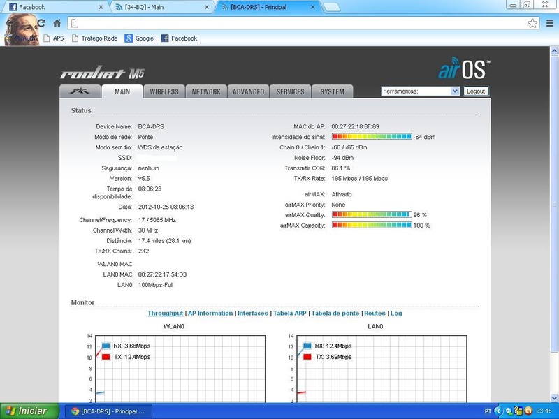

    O Cenario é o seguinte tenho um PTP de 28Km com disth de 30 passando 40 mega full e estamos fazendo um upgrade e pra isso compramos uma dish de 34 com radome e como nas imagens postadas abaixo a de 30 ta perfeita o sinal só que ja tem 2 dias e nao consigo alinhar a de 34...
    Alguem ai ja passou por isto tem algo a falar??

Nome:	         30.jpg
Visualizações:	307
Tamanho: 	113,5 KB
ID:      	43142Clique na imagem para uma versão maior
Nome:	         34.jpg
Visualizações:	295
Tamanho: 	120,1 KB

    Padrão Re: Ptp radome nao alinha
    Verifiquei os seus Prints, e no Primeiro Print você está usando canal 17, deve estar fugindo da interferência porém não pode ser usado este canal.
    No 2 print está com outro canal, vai trocando pra ver si melhora alguma coisa, coloca um print da aba Wireless das 2 antenas.
    Como o amigo acima falou, o canal vai fazer a diferença, tente começar o teste do canal 5500 e va mudando, pois aqui dependendo do canal que uso o sinal pode ficar como na sua primeira foto ou como na segunda foto.
