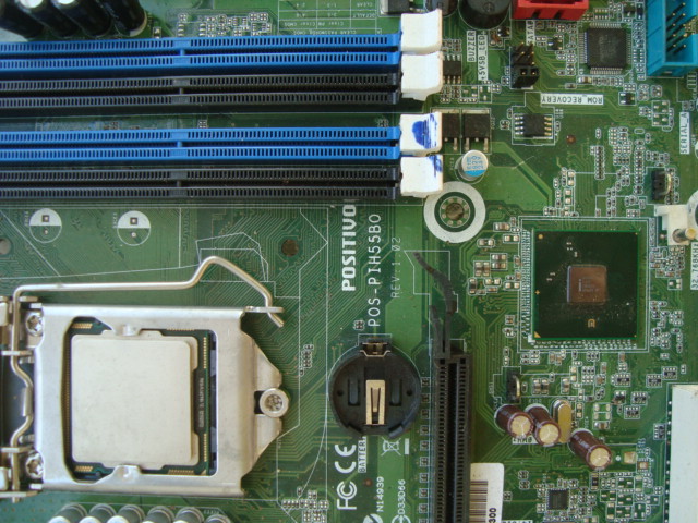

    Por acaso tenho uma dela
Nome:	         pih55b0_1.jpg
Visualizações:	280
Tamanho: 	135,1 KB

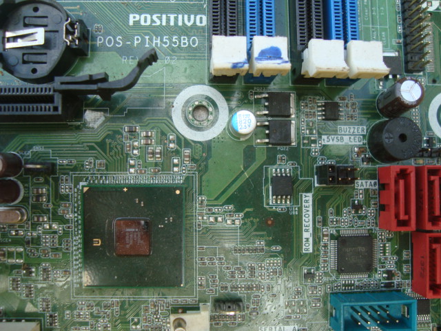

    e... hum... está morta justo por problema na solda BGA do chipset, que é só 1 então dá pra fazer reflow
Nome:	         pih55b0_2.jpg
Visualizações:	291
Tamanho: 	136,0 KB
    Mas fiz um reflow rápido, ela até ligou umas vezes, mas hora que aquecia (Questão de segundos) dava tela azul e congelava. Ou seja, precisa reballing, e... fazer reballing num hardware desse não compensa, custa mais caro que uma placa socket 1151 + um processador básico tipo celeron dualcore (Que por ser 5 anos mais novo dá no mesmo que um i3 dessa primeira geração).
