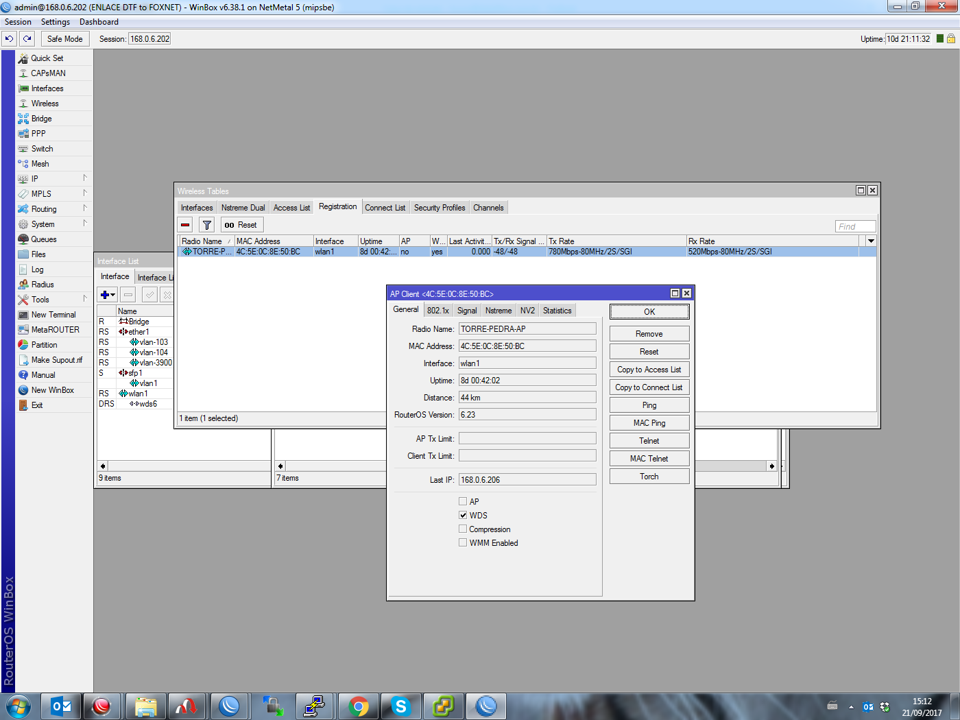

    eu tenho um enlace da 922 de 46km com algcon de 1,2 passando 300mbClique na imagem para uma versão maior
Nome:	         antena1.png
Visualizações:	204
Tamanho: 	220,6 KB

    A vantagem do Titanium é o seu chassi que protege um pouco contra interferências externas ou de coa-locação de resto não mudou quase nada, te recomendo usar o AF5x ou Radio da Linha AC.
Nome:	         antena1.png
Visualizações:	204
Tamanho: 	220,6 KB
    Como fica latência com essa banda toda ?
    Caramba que bom hein! usando o canal certo o resultado é muito bom.
    Vc usou quais mcs pra conseguir esta banda toda?
