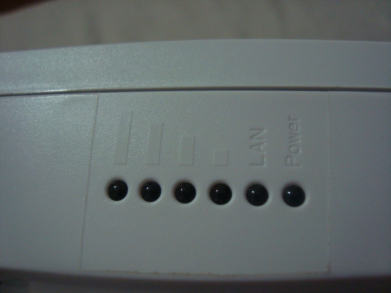

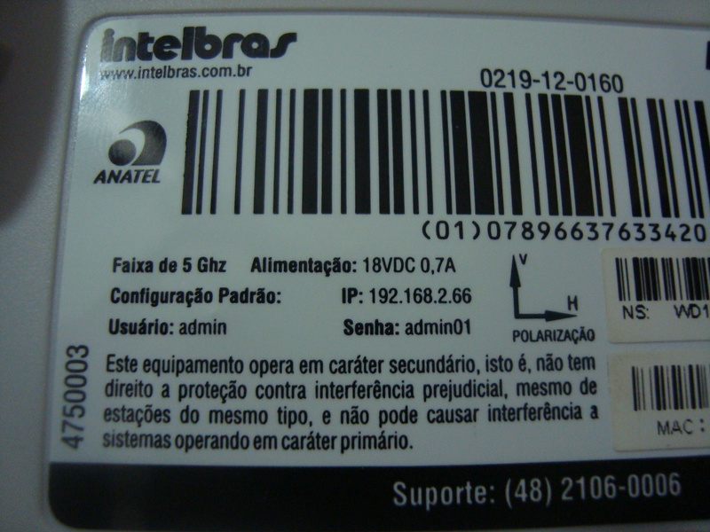

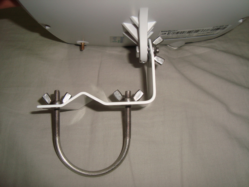

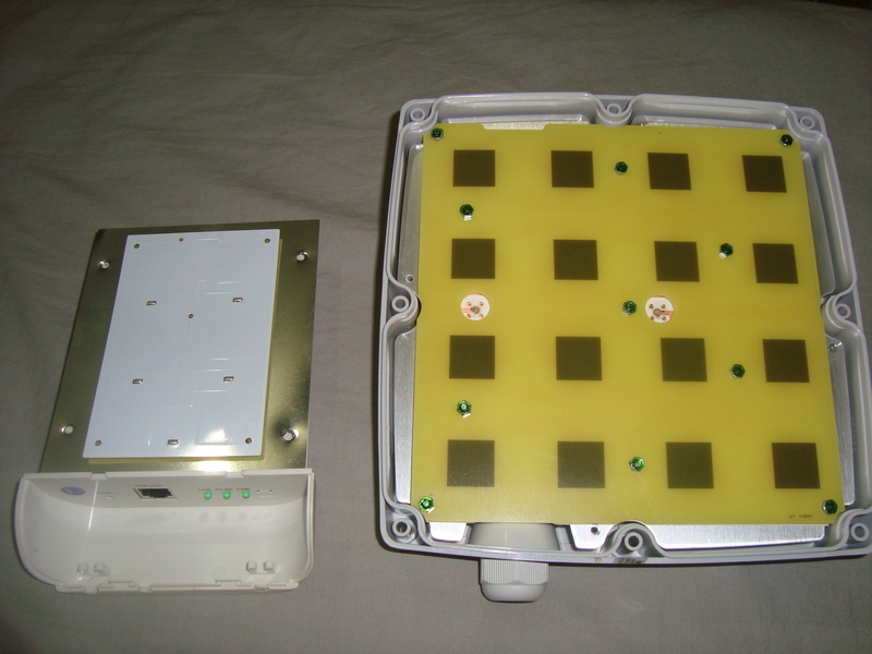

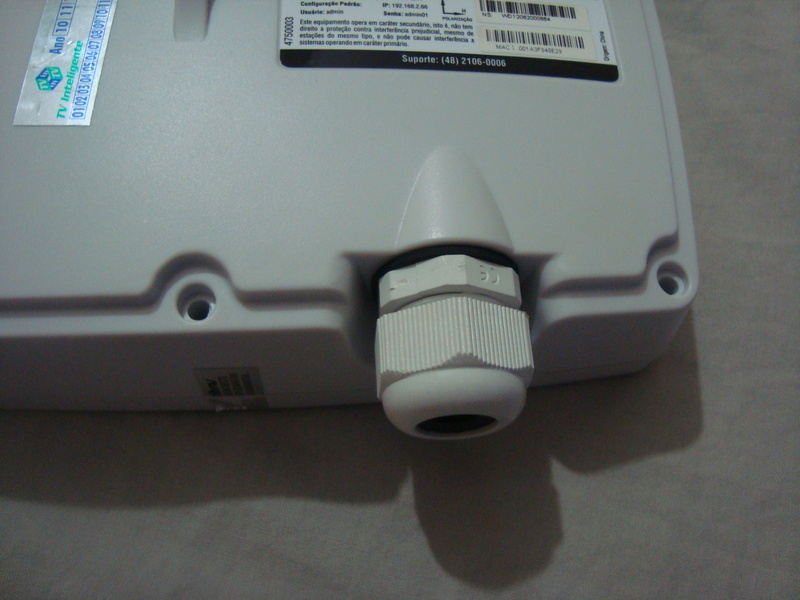

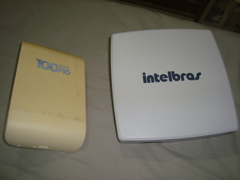

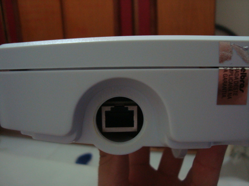

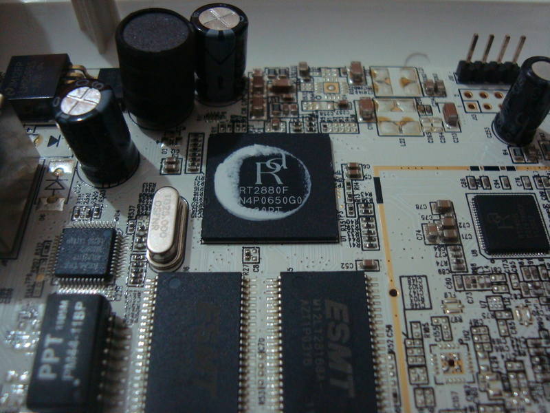

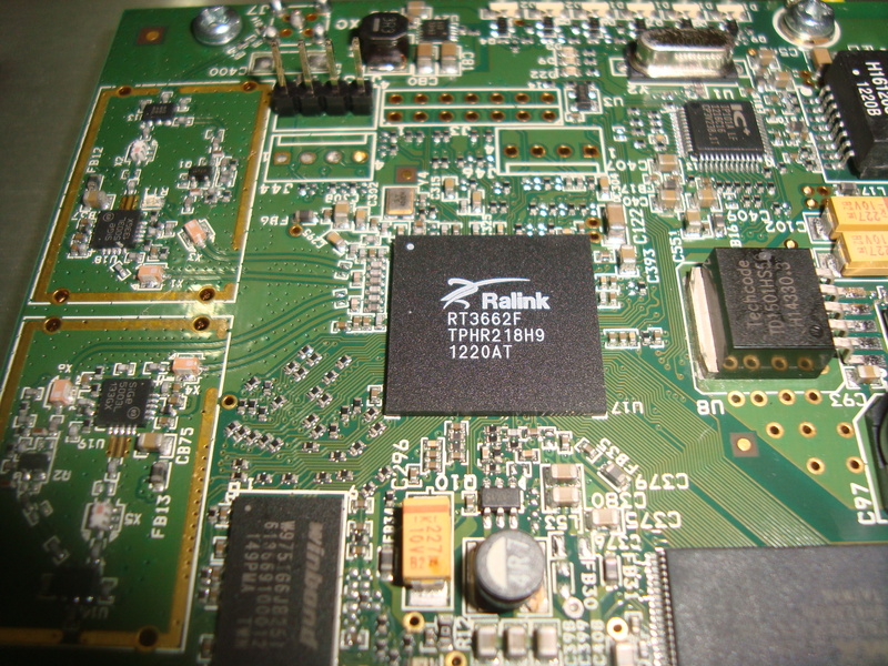

    Post Imagens da nova APC 5M-18 Intelbras
    Imagens coparativas entre o tamanho da antena, acabamento do produto e hard... Fotos tiradas ao lado de uma 100Fio M5 (antes que falem algo a 100Fio é 1X1 (essa das imagens) e a APC é 2x2). Será que é mais um APzinho camuflado ou realmente é um senhor equipamento?
    Eu fiquei meio "cabreiro" por ver um chipset Ralink (com muuuita potência) na APC, bem que poderia ser um Atheros (com muuuita sensibilidade), mas...
    Detalhe: A diferença de preço entre os dois modelos chega a mais de R$ 150,00, ou seja, uma APC 5M-18 da para comprar duas 100Fio M5.

    Em resumo, o que eu ví, não justifica o preço elevado das APC. Minha opinião.
