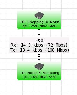

    Estou procurando uma maneira de monitorar no mapa o
    Sinal Strength Tx/Rx de um enlace, no mapa ele mostra apenas o sinal Rx, queria monitorar Rx/Tx teria como eu mudar isso

    Boa Tarde meu amigo, no meu mapa fechando um link para monitoramento, ele mostra apenas o sinal da ponta B que seria o RX, queria ficar monitorando o sinal Tx e Rx.

    boa tarde,
    nao nao, ai está monitorando o RX e TX igual!
