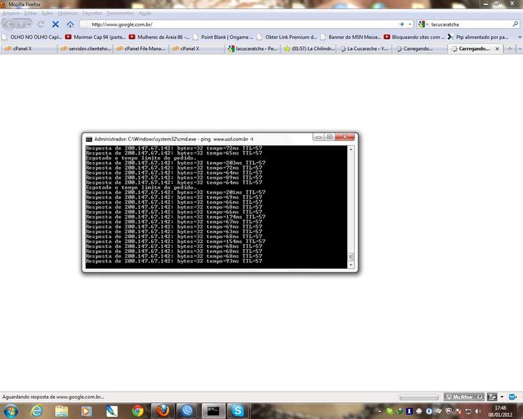

    Pessoal venho a 2 semanas sofrendo com queda de adsl do nada tenho load enviando para rb 1100 fazendo hotspot, olhem a imagem abaixo.Clique na imagem para uma versão maior

    ADSL esta servindo este link? quantos clientes? velocidade minima deles?
    fica de olho no upload do link e tambem do download se estiver estorando vai ocorrer isto mesmo.

    baixa isolação na fiação provavelmente se vc tiver linha telefonica nesse adsl é facil descobrir porque vai ouvir um enorme barulho de indução na linha... mas pode ser interno ou externo o problema do cabeamento.....

    Como está o modem e seus filtros?
    Filtro ruim dá isso direto.
    Quem usa adsl tem que configurar o up dos clientes para 5 a 10% do download, ou, já era.

    A parada aqui esta so com uma linha ligada ao telefone as outras 2 estao sem fone nao precisa de filtro, mais pelo que andei vendo em todos os estados estao tendo esse problema, vc baixa normal a velocidade contratada, porem navegação pode esquecer, algumas vezes no dia fuinciona normal, passou 3 minutos ou algo parecido fode a rede novamente.
