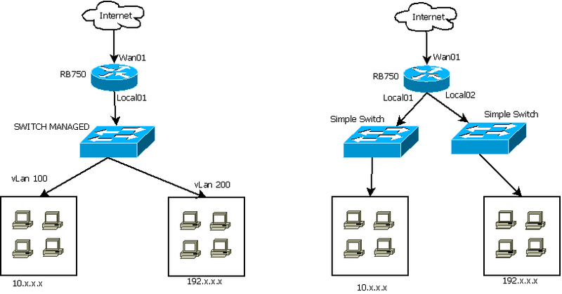

    Question RB750 + Switch Ger. com Vlans ou 2 Switches simples ?
    Pessoal, to com uma duvida basica. tenho um RB750 e tenho 2 redes distintas, uma 10.x.x.x e outra 192.x.x.x.
    Estou em dúvida se compro um switch gerenciavel e conecto todo mundo nele e crio 2 vLans pra separar o trafego, ou se compro 2 switches simples e espeto cada um em uma porta do RB.
    Qual seria os pros/contras dessas 2 maneiras? ou meu ver, centralizar tudo na teoria é mais fácil de gerenciar, nao? Criar as vLans no Rb é ´facil ? pelo que eu sei, teria de cria-las no switch e no rb, certo ? essa comunicação ficaria redonda ? facil de configurar?
Nome:	         Diagram1.jpg
Visualizações:	302
Tamanho: 	70,9 KB
    Padrão Re: RB750 + Switch Ger. com Vlans ou 2 Switches simples ?
    Ninguem pra ajudar ?
    Pelo o pouco que eu sei, eu acho que as 2 topologias dao na mesma, a unica diferenca é que uma eu estou isolando fisicamente e a outra virtualmente, mas no fundo, as duas separam as redes, certo ?
    grato.

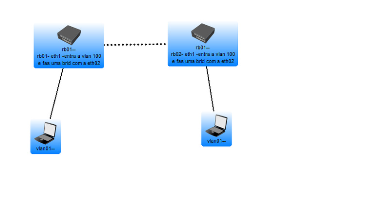

    Lightbulb Re: RB750 + Switch Ger. com Vlans ou 2 Switches simples ?
    uma exemplo bem fácil é seguir esta imagem Clique na imagem para uma versão maior
Nome:	         vlan.jpg
Visualizações:	316
Tamanho: 	38,3 KB
    como esta na imagem não importa qual é a rede sua q uque tiver la dentro da vlan
    fica transparente entre as interface o e restante de rede não vê.
    espero ter ajudado https://under-linux.org/images/icons/icon3.png
