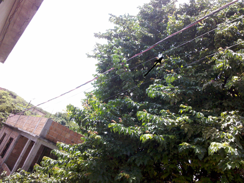

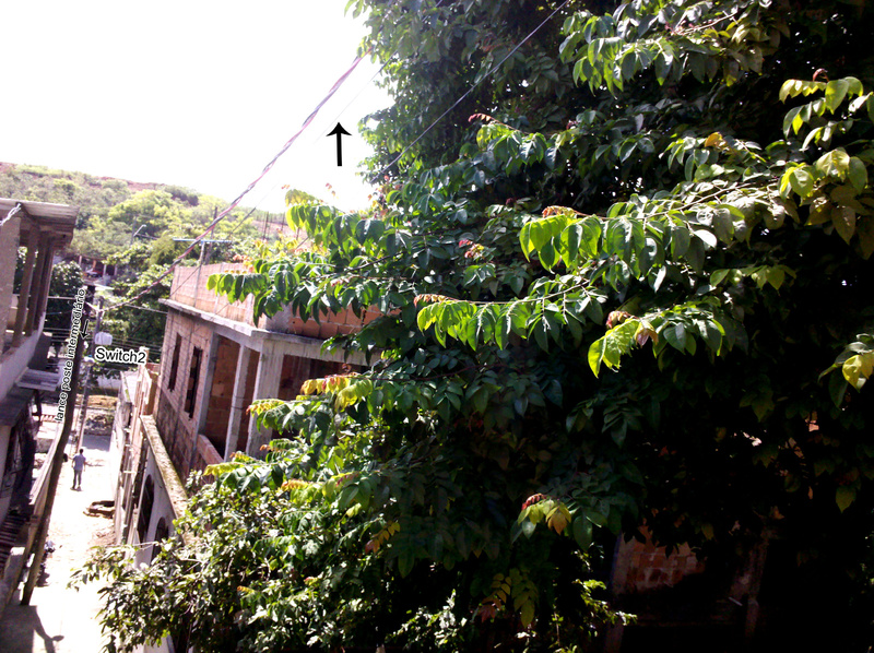

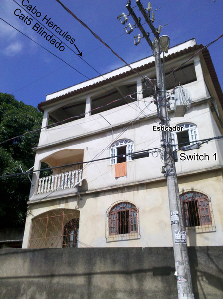

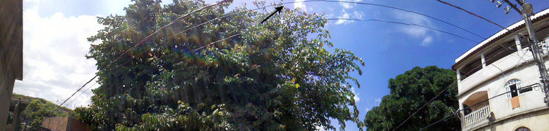

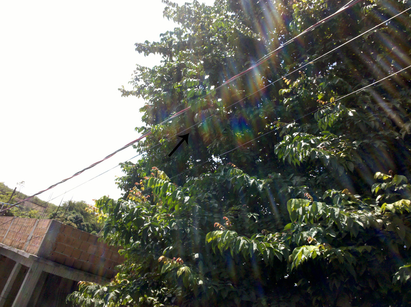

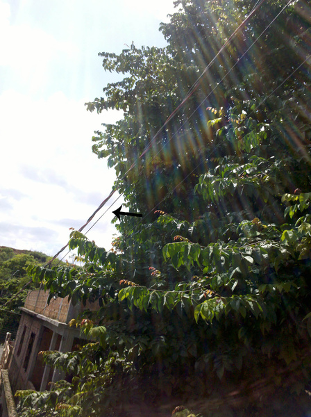

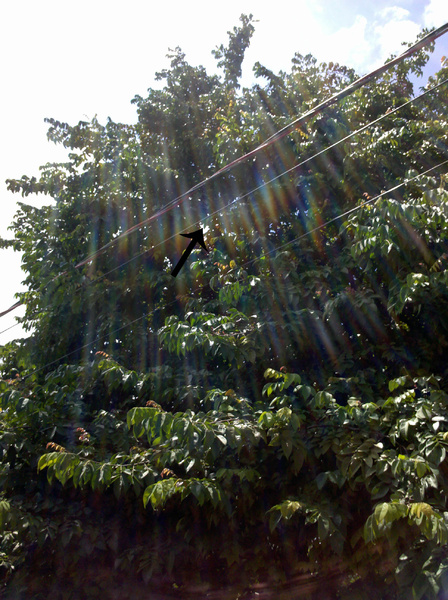

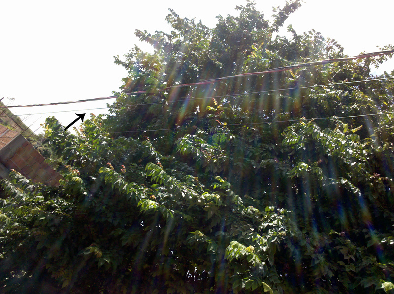

    Tive um problema curioso em uma rede cabeada. 2 switches acendem e apagam o led de atividade de maneira lenta, mais ou menos 1s apagado e 1s aceso nas duas pontas.
    A distância é de mais ou menos 60 metros usando cabo Hercules blindado para uso externo. Troquei os 2 switches, refiz as pontas, mas ao que tudo indicava o problema era no meio físico(cabo), pois somente a porta vinda daquele cabo acontecia o problema. Pensei então na possibilidade de haver um campo eletromagnético interferindo a comunicação. Foi quando resolvi soltar o cabo do poste em uma ponta deixando com folga da rede elétrica. Pronto! A porta voltou ao normal. Ao esticar o problema volta. Curioso é que o problema acontece de manhã, quando o consumo elétrico e baixo.
    Claro, pode ser também problema no cabo, no que ao folgar os contatos fecham e o switch funciona, mas acredito ser crosstalk mesmo. Esse cabo tem uma malha de alumínio que acredito ser o fator de indução. Pensei em trocar essa parte da rede por cabo sem a malha metálica.
    Segue algumas fotos do cenário. Gostaria de sujestões, pois não posso baixar o cabo devido a passagem de veículos altos.

    Esqueci de citar que todos os dois switches estão em caixas herméticas abaixo de transformadores.
    Padrão Re: Rede Cabeada - Crosstalk
    nao ouvi nada agradavel sobre hercules (aluminio + cobre).
    ja tentou usar outro cabo... ?
    Grande Alexandre, valeu por responder mano. Então, realmente, estou vendo muitos reclamarem sobre esse cabo Hercules. Um detalhe importante é que as duas caixas estão abaixo de 2 transformadores. Pensei na possibilidade do campo magnético estar zicando a parada. Acho que vou fazer o seguinte:1 - Mudar as caixas de lado
    2 - Aterrar somente uma ponta
    3 - Trocar o cabo
    Caso um não resolva parto para o outro.
    Se alguém tiver mais sugestões, favor escrever, irei lá hoje e fotografarei, postando o resultado.

    Percebi que esse cabo Hercules está sendo usado da maneira errada, pois sem o devido aterramento ele vira uma "antena" absorvendo sinais de rf.
    Não vou aterrar na cordoalha do poste, pois eu teria que ter um aterramento individual, vou primeiro ver se mudo a caixa de posição(não deixando abaixo do transformador e sim do outro lado), caso não resolva vou usar cabo sem malha de alumínio.

    Cara seguinte. Tempos atrás estava lendo um material da Furukawa onde continha um artigo sobre cabo F/UTP. Como o amigo falou, aterramento deficiente é melhor não ter. hehe Não faz um mês que coloquei um hercules numa torre. Como essa torre não era nossa, não sei como estava o aterramento deles, mas te digo o seguinte, tomei um "pegao" no conector por causa de até então ser energia estática.. Realmente era, depois medindo com o multímetro, havia em torno de 2v à 6v. Não era fonte com problema, cheguei a conclusão de que era energia estática, pois a corrente não era continua. Tudo isto porque o aterramento não era eficiente e a corrente fica flutuando na blindagem do cabo. Bom de acordo com a documentação da Furukawa. Cabo se aterra em uma ponta apenas para não haver diferencial de potencia e com isto possa haver retorno de corrente; Aterramento tem que ser eficiente ou caso contrario a corrente flutua na blindagem; outra coisa que aprendi no treinamento da Furukawa, será que o teu cabo não esta esticado demais? Isso pode dar problemas. Se o cabo não e autossustentável, é bom usar alma para fazer a sustentação. Pelo que sei ele não é autossustentável, mesmo tento aquela capa externa bem resistente. Tem esta questão de o hercules ser de alumínio cobreado, até agora não tive problemas, mas também faz pouco tempo para poder tirar alguma conclusão.

    isso ta com cara de campo magnetico do transformador.
    aqui o engenheiro que fez o nosso projeto disse p/ nao colocar switch no mesmo poste do transformador, e passar o cabo na parte de traz do poste, ou seja transformador de um lado, cabo do outro.
    pode reparar que as operadoras de telefonia tb não colocam suas caixas onde tem transformador.
